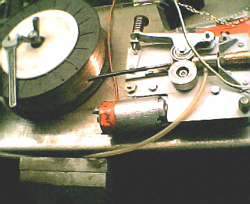

Ahoj, podívej se jak jsem to zvládnul já. Podavač drátu z motorku stěrače. Regulaci otáček zajistuje stabilizátor z nastavením otáček, nic složitého. Celou svářečku jsem si zhotovil vlastními silami .
(50.01 KiB) Staženo 234 x
