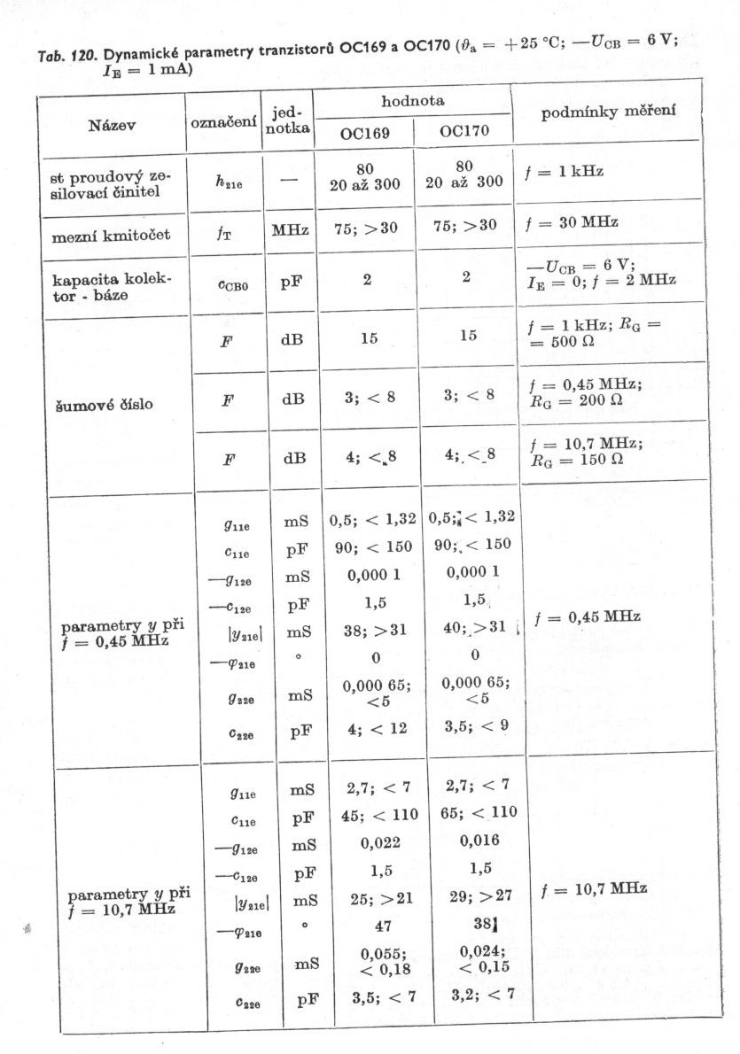

Víme přesně co to je, ale chceš s tím něco udělat?
(89.19 KiB) Staženo 238 x

Je to VF muzeální tranzistor.

To jsou "super" parametry :D do kolika MHz to chodi tam ale neni a na co ma ctyri nohy?

#6 Příspěvek od Davidsev »
E, B, C a stínění, je to přece VF :)
Nějakej ten MHz zvládne, protože se s tím dělalo do VKV.

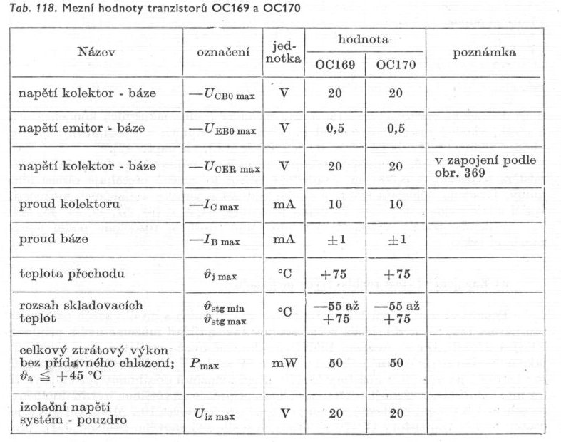

Čtvrtá noha je stínění.
(134.15 KiB) Staženo 220 x

Nojo, stineni me nenapadlo.
Tak diky obema za rady, zatim si ho necham a az bude zavazet, poleti...
