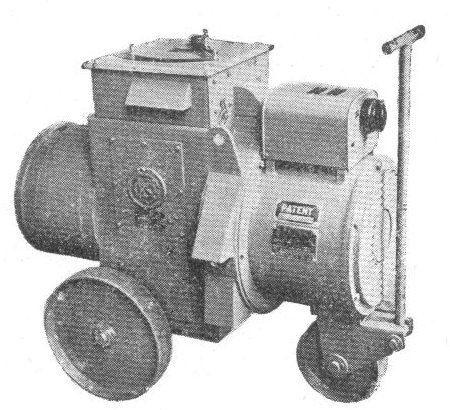

To máš něco takového?

Niečo také,len vypínač je zboku naspodku v strede a má to 4 kolesá rovnakej velkosti asi tak ako tie zadné a predné 2 sa vytáčajú ako na aute regulácia je v strede navrchu.Odfotím to a pošlem foto.

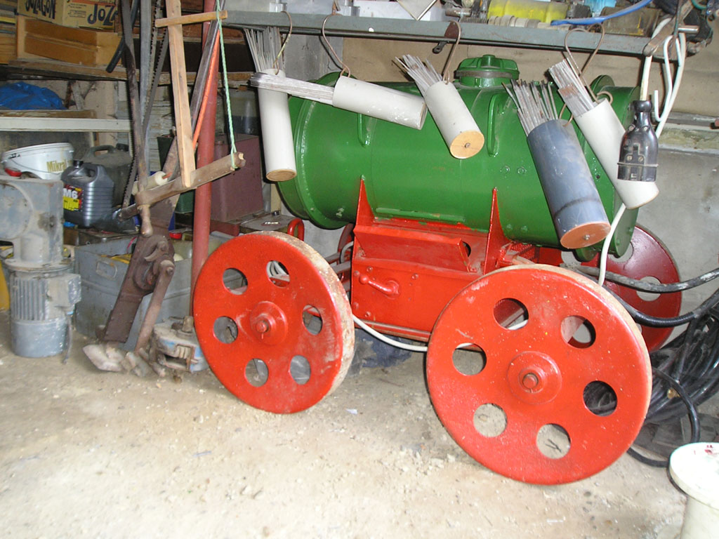

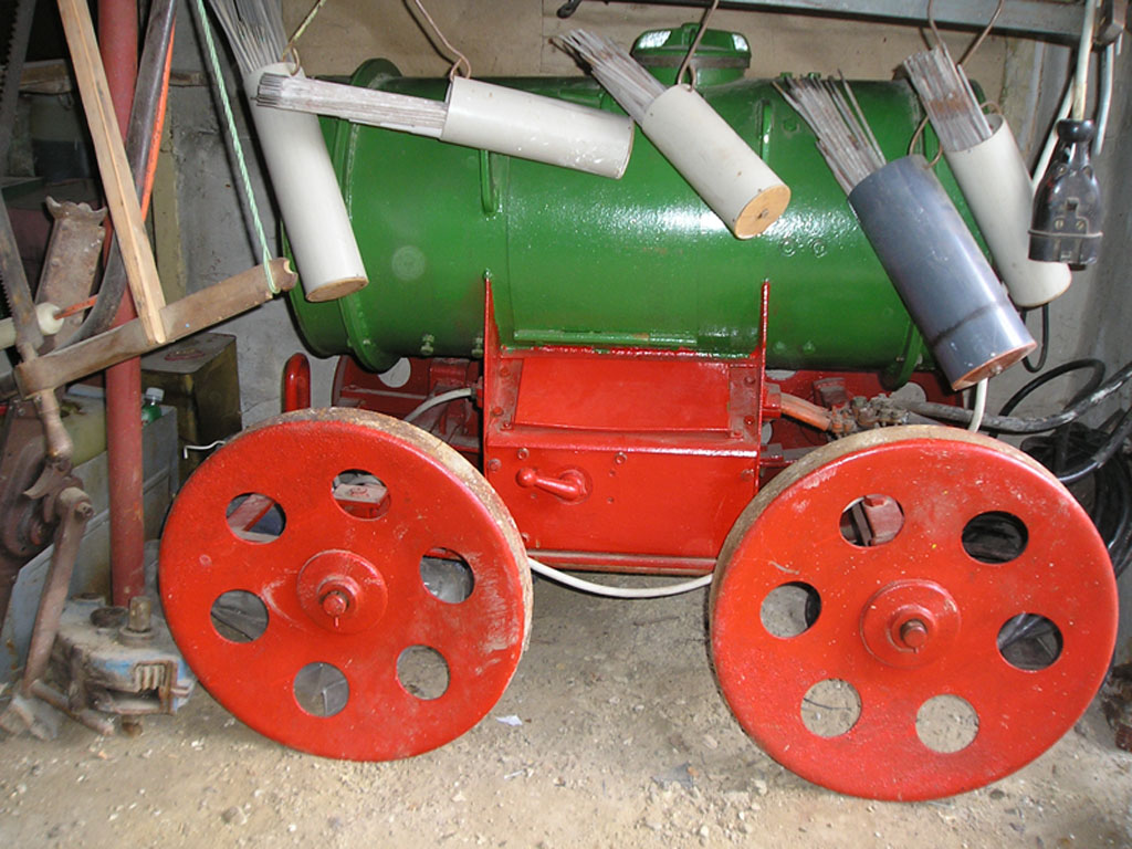

Tak chlapi zváračka zvára ako nová.Selén bol v poriadku.Problém bol v sieťovom vypínači.Zapína sa na dva polohy hviezda a trojuholník.Budenie dynama začne až pri zapnutí na trojuholník.Problém bol v tom,že vypínač po prepnutí na trojuholník nespínal dobre budenie dynama a motor do trojuholníka.Unavené a opálené kontakty.Po očistení a opravení kontaktov všetko v poriadku.Tak dík všetkým za odpovede.Ale aj tak foto tej zváračky pošlem. :bigok:

Takže chlapi ako som spomínal že pošlem foto tak tu to je pozná ju niekto?
