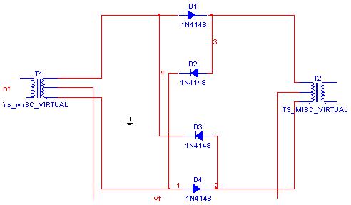

belkvl
Příspěvky: 267
Registrován: 01 lis 2007, 00:00
#15 Příspěvek od belkvl »
pouziji tento
za diody pouziji schotkyho nebo germaniovy
pokud by bylo mozne i 1n4148
(14.42 KiB) Staženo 80 x
