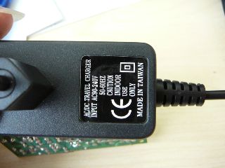

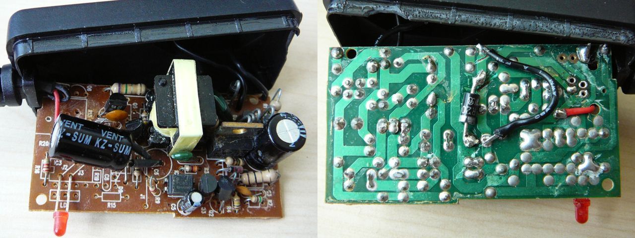

Buď rád za 3mm, na(za)bíječka může vypadat také takhle:
(128.77 KiB) Staženo 191 x
A CE má a dokonce i jakýsi pokus o dva "čtverečky"
(13.62 KiB) Staženo 132 x

3mm vzdálenost na desce může vyhovět normě, pokud je ovšem použita izolace, třeba kvalitní nepájivá maska. Pokud je deska z lisovaných sarančích křídel, rýžové slámy nebo podobného matroše, navíc provlhčená vyteklým elektrolytem, tak nepomůže ani 50mm.

To Andrea: však to nemá pravý znak CE. Tento je čínsky a vyjadruje niečo iné. Európsky má znaky viac od seba.

JE tam C je jetam E je..... niesu to cinske znaky snad ci ano.... CE je CE :D

#11 Příspěvek od Cust »
no snad se to řešilo tu na fóru, že tento znak CE, který má to C a E tak blízko sebe znamena China Export

Oni si asi myslí, že pro nás to znamená China Export a že tím logem musí vybavit každý výrobek, který k nám chcou dovést, aby se u nás v Evropě mohl prodávat. A ty dva čverečky v sobě, jak vidno klidně to mohou být i obdelníčky (bo na tvaru nezáleží), to jsou ty čínské znaky a znamenají nejspíš něco jako: " My jsme ti větší a vy ti malý uvnitř a jestli si budete vyskakovat, tak vás pokopem " :lol:
