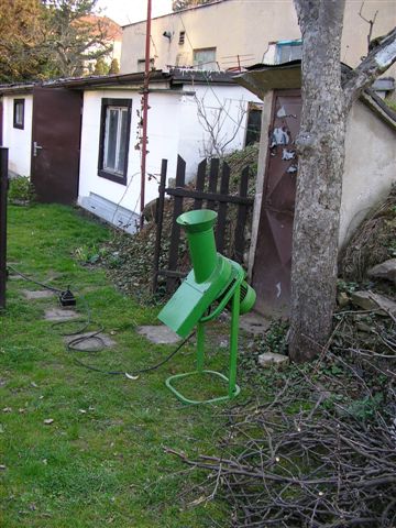

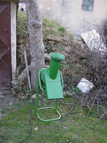

Před deseti roky jsem si nožovou štěpkovčaku dělal doma pomalu na koleně. Měl jsem přírubový motor 1,5KW 2840 otáček a byl z ventilátoru plynového kotle. Po odmontování lopatek zbyl našeč, na který jsem připevnil kolo vyřezané z 3 mm ocel plechu a na něj přivařil dva úhelníky postavené jako "A" a vedle nich jsem vyříznuil drážku. Na ty úhelníky jsem přišrouboval zbylé nože z hoblovky, čímž vznikla jakási hoblovka na plocho a uvnitř je zarážka, aby se větev mohla opřít Z plechu jsem vystříhal a svařil kryty a udělal z jeklů stojan a celé je to přidělané šikmo. Komínek na větvě je kolmo a vůči motoru je asi 110°. Pokud jsou nože ostré, bere to celkem pěkně, ale při tlustších větvích, tak kolem 40mm to docela kope zpátky do rukou, ale jinak to drtí i listí. Dokonce to v létě používám na drcené shnilých jablek, neboť jich mám vždy mnoho a nevím co s nimi a v této formě se již s nimi dá udělat likvidace jednodušeji, kompostovat či vylít do kanálu. :wink:

Nemusíš mít strach, jestli chceš tu drtičku třeba na ostříhané větvičky na jaře ze stromků, nebo i v jiné době, třeba z růží, v pohodě by ti to mělo vzít. Ty špatné zkušenosti s jen oholenou kůrou ze slabých větví, nemám, klidně to vezme i slabší něž tužka a jen vyjímečně se stane, že to usekne třeba nějaký kousek tak asi 5 cm a vše co podrtím jde do kompostu a je to v pohodě. Také to používám na drcení hrubé mulčovací kůry a je to dobré :wink:
Jinak co vím, tak jsou tři typy drcení...nožema, ozubením a frézou. Asi nejvýkonější je ta fréza, ale také drahá. Na domácí likvidaci zahradního odpadu ti stačí dobrá nožová :wink: Přikládám nějaké foto.

Paráda, neměl bys nějaké foto vnitřku, nožů atd? Případně nějaký nákres. S výrobou bych neměl problém. Jak velké kusy z toho lezou, dalo by se s tím topit?

Jo, jo děkuji za pochvalu, ten vnitřek ti vyfotím zítra. S nákresem to bude problém, to bych musel nějak připojit mozek k PC a vycucnout to z něj :lol: To je trochu můj problém...většinou mám veškeré informace v hlavě a když něco dělám, tak spíš z hlavy a jen si na kus papíru nakreslím to, co se bez výkresu si nedovedu představit a i tak je to jen šmírák :wink:
Ale nebyl by problém to nějak zpětně zakreslit. Kdysi jsem dělal vozejk za auto....měl jsem jen výkres na hřídele pro kola, jinak zase hlava :idea:
Udělám ti trochu drtiny na ukázku OK :idea: :?: Velikost štěpků se řídí výškou nožů od té kruhové desky a ty nože můžu jako u hoblovky posouvat nahoru a dolů. Jsou přichycené imbusy. Je to fakt systém jako u hoblovky, jen na plocho :wink:
Bude ti to stačit zítra :?: :lol:

Jenys píše:Jo, jo děkuji za pochvalu, ten vnitřek ti vyfotím zítra. S nákresem to bude problém, to bych musel nějak připojit mozek k PC a vycucnout to z něj :lol: To je trochu můj problém...většinou mám veškeré informace v hlavě a když něco dělám, tak spíš z hlavy a jen si na kus papíru nakreslím to, co se bez výkresu si nedovedu představit a i tak je to jen šmírák :wink:
Nemusíš s tím nijak spěchat, hned to dělat nebudu.
Výkres nekresli, jen jsem myslel, jestli to třeba není z nějakého Udělej si sám a výkres již není hotov. Pokud mi vyfotíš vnitřek, tak to bude bohatě stačit. Jen abych viděl, jak to je ve skutečnosti uspořádané, nějakou představu už mám.
