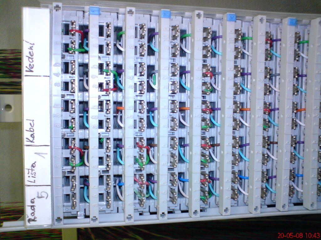

Ne Quante nemyslím. Ten znám. Používá tyhle svorkovnice jsou asi pro 100 párů. skládají se modulově nad sebe. Každý modul je pro 5 párů a ze zadu každého modulu se nasouvá modul s 10 bleskojistkama. Pary se do modulu zavadějí z leve strany (z prave jsou vyšité zemní kabely) a vyjímají se tady bleskojistky.
(142.44 KiB) Staženo 487 x
Návštěvník
#7 Příspěvek od Návštěvník »
no toto jsou klasickýSiemens pásky
