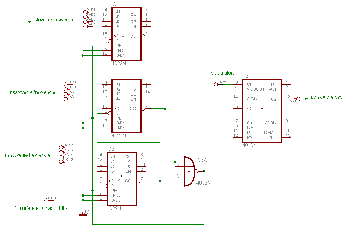

#8 Příspěvek od Atlan »
a c ototo ?
(43.24 KiB) Staženo 161 x
