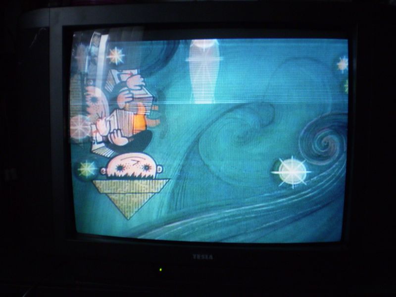

Zdravím všechny.U této televize je v horní části obraz ujetý dolů,jako kdyby přeložený a jsou viditelné zpětné běhy.Vertikál je osazen TDA8350.Setkal se někdo s tím?
(55.79 KiB) Staženo 163 x

No takhle zmrvenej sem neměl ale taky tam byli zpětný běhy a dělali to vysušený elity
Poslední slova před smrtí: 'nebojte to je nulák'....Praskla žárovka:'vyměň všechny elity'

Meral si napätia na vertikále?
