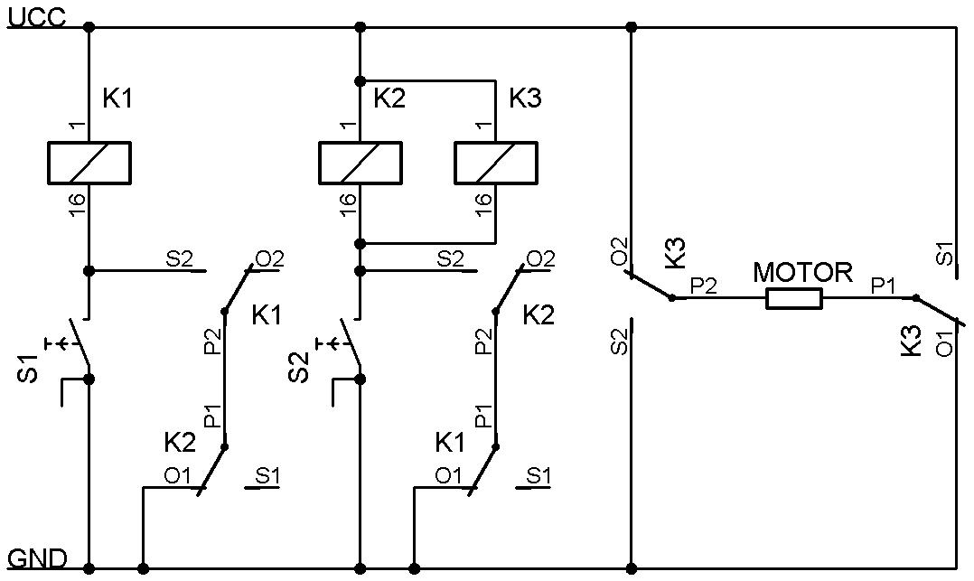

Toto by mohlo fungovat, je to divocina, ale prvy namet nakopne optimalizatorov :twisted:
(51.99 KiB) Staženo 115 x

1.spolocny vyvod oboch rele na Ucc pripojit cez stop tlacitko
2.vypustit rele K3, na prepinanie polarity pouzit priamo kontakty K!, K2

To stop tlacitko by mal byt skor stop vypinac. Rele s tromi prepinacmi su menej dostupne ako tie dvojite, ale aj to by slo. Pomohlo by aj bistabilne rele. Zalezi co mame v supliku.

prepac, zle som Ta pochopil. Myslel som, ze to myslis tak, ze motor sa bude vzdy tocit, co bol pripad s K3.
Ano, ako pise Jenys, pridat casove rele.

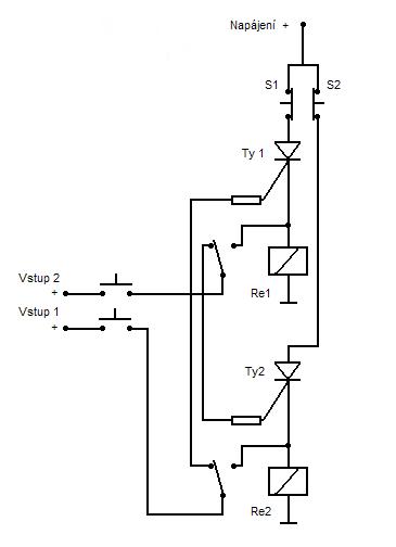

Tak jsem to zkusil s temi tyristory a mam to vyreseno a odzkouseno. Jednalo se o prepinac k pohonu posuvnych vrat, vstupy jsou od rele dvou kanalu dalk. olvadani a rozpinaci kontakty na napajeni jsou dojezdove- krajnich poloh. Druhe kontakty relatek (nazakresleno) stridave pripojuji napajeni motoru na + a - a tim meni smer otaceni. Tot asi vse, dekuji za vas zajem.
(14.94 KiB) Staženo 114 x
