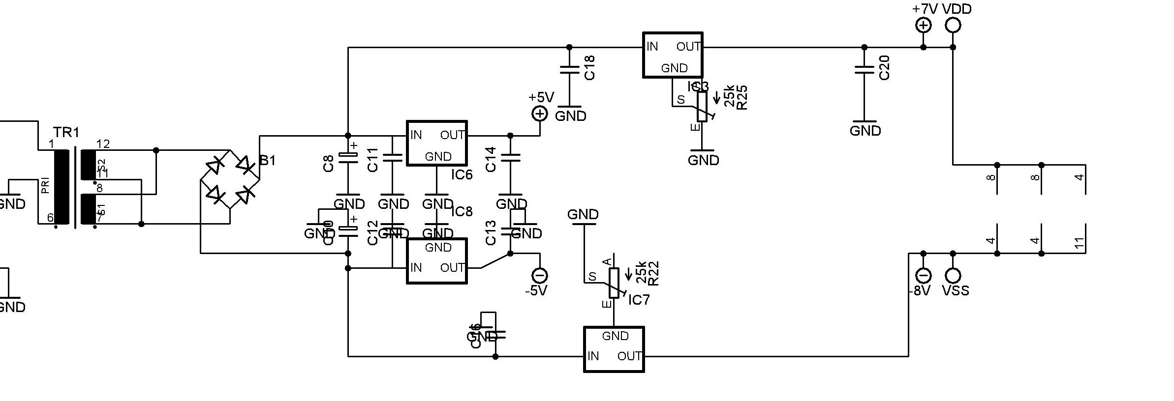

mno takze uz som tam nieco poopravil a zistil som nasledovne...bez zataze dava +5 a -5 V dokopy 20V..lenze v zdroji mam este paralelne pripojene 7805 a 7905 s tym ze maju odpor do zeme..cize viem nastavit aj vyssie napatie ako 5 V..lenze tam mam zase problem ze obe stabilizatory mi davaju
-7V voci zemi..je to vobec mozne aby 7805 mala na vystupe zaporne napatie?
prikladam schemu
(103.54 KiB) Staženo 390 x

#14 Příspěvek od Maskot »
Rekl bych,ze mas trochu v neporadku GND.Podle obrazku Ti visi v neurcitu,zkus poopravit zapojeni sekundarnich vinuti.

#15 Příspěvek od Devo70 »
Zapojenie sekundáru trafa je fakt "špeciálne". Vinutia majú byť v sérii, nie paralelne a ich stred pripojený na GND. Potom všetky záhady pominú. :wink:
