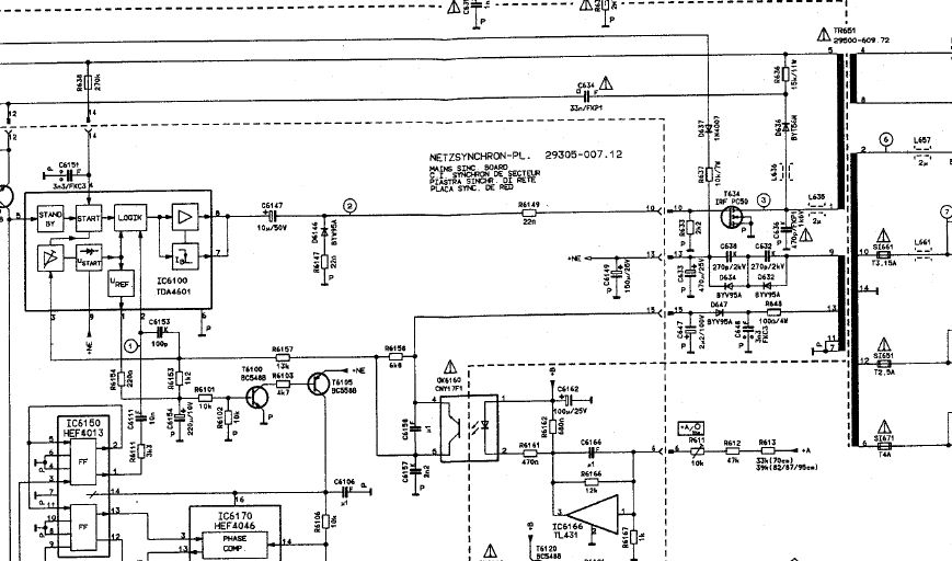

Dobry den,nemel by nekdo schema zdroje teto projekcni tv?Ve zdroji je IO TDA4601 v kombinaci s MOSFETem.Vsude byva klasika Bipolar tranzistor.Nevedel by nekdo jaky tranzistor tam patri, zrejme uz ho tady nekdo menil.Dik za kazdou odpoved.Luksi
IRFPC50: www.ges.cz/?search=IRFPC50&page=index&i ... cz&cur=CZK Vzhledem k tomu že TDA4601 už dneska není za dvacku, tak nejprve zdrojové elyty, hlavně ten vazební 10u/50V co jde do GATE toho fetu. Neměřit, ale rovnou vyhodit. Další už musíš sám, viz výřez ze schématu..
Diky za schema zdroje, moc pomohlo.Tv uz opet jede.Nakonec jsem vymenil pnp tranzistor, ktery spinal napajeni pro IC a jeste HCT4013.Tv jeste trpi mensim rusenim v obraze,pohybujicimi se prousky ze shora dolu.Snad to bude nejaky elyt.Kazdopadne diky za odpovedi.Luksi
