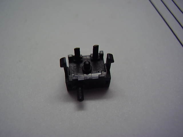

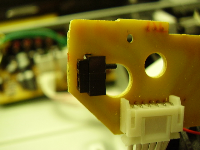

Zdravim. U tohohle přehrávadla se postupem času projevovala závada v mechanice, po zapnutí i bez placky začalo v ní cvakat. Dříve to po chvilce utichlo, ale ted už trvale. Závada je ve vadném mikrospínači hlídající krajní polohu DVD snímače, prostě nespíná. Kde sehnat nový. Díky za info

Rozobrat a vycistit alebo vymenit za lubovolny iny typ, akurat treba spravne umiestnit.

Jak už bylo napsáno, když není nový - tak opravit nebo nahradit jiným podobným typem. V tom je umění opraváře. Jinak štastný člověk ten který se ještě může volně pohybovat po sběrňáku, tady u nás mi ženou jak mne spatří..

Tak jsem tam dal na stojáka tenhle mikrospínač a běží to bez problému.
