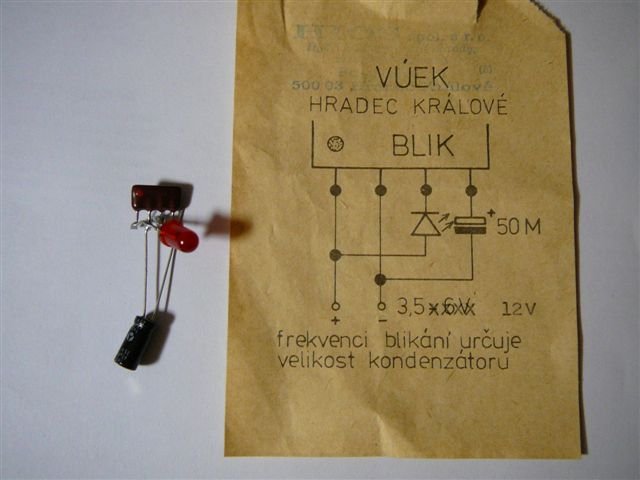

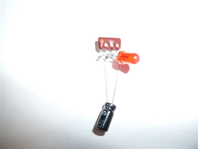

Jenys
Příspěvky: 2120
#11 Příspěvek od Jenys »
Mám doma něco takového a už ani nevím, kde jsem to vzal.
Zná to někdo :?:
Možná by to bylo i řešení. Ale já jsem v autě měl klasickou samoblikající led a dobrý :)
(42.08 KiB) Staženo 183 x
(17.85 KiB) Staženo 179 x

#12 Příspěvek od Banda »
Znám a jeden kus doma mám :wink:

Příspěvky: 2120
#13 Příspěvek od Jenys »
Banda píše:Znám a jeden kus doma mám :wink:
No já to objevil nedávno, tak nevím k čemu bych to použil. Ale kde jsem to vzal, fakt nevím. Napadá mě a to bude už dávno, že mi to dal strejda..už bohužel nebožtík. Kdyby to někdo chtěl...ale to je vždy ten problém, jak to obejít bez toho poštovného :?: Kdo je z Prahy a okolí, nechal bych mu to nějak rozumně :) za poděkování :)

#14 Příspěvek od Banda »
:arrow: Jenys: Já jsem to koupil v Hadexu, ale to už je určitě přes 10 let. Dodnes jsem to nepoužil. Napadá mě jedině posílit výstup tranzistorem (zapojit více LED), udělat automatické přepínání kapacity (změna frekvence blikání) a pak by z toho mohl být blikající stromeček, když už jsou ty vánoce za dveřma :lol:
Jinak děkuji za kompliment, úplně mě uvádí do rozpaků :oops:
PS:Strejdi je mi líto.
Jenys
Příspěvky: 2120
#15 Příspěvek od Jenys »
Banda píše::arrow: Jenys: Já jsem to koupil v Hadexu, ale to už je určitě přes 10 let. Dodnes jsem to nepoužil. Napadá mě jedině posílit výstup tranzistorem (zapojit více LED), udělat automatické přepínání kapacity (změna frekvence blikání) a pak by z toho mohl být blikající stromeček, když už jsou ty vánoce za dveřma :lol:
Jo strejdy je škoda, byl to fajn chlap. Ale s tím komplimentem se netrap, prostě jsi básník :lol:
Já to také jen kdysi vyzkoušel a nepoužil a jednou jsem na to narazil a zase to tu leží :wink: Jojo, tak to někdy chodí :wink:
