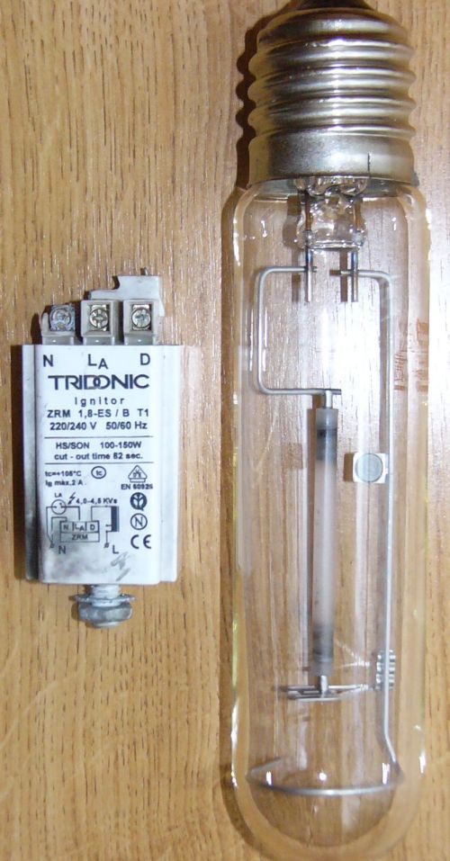

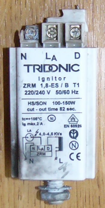

Vedel by niekto poradiť, ako sprevádzkovať toto pouličné osvetlovacie teleso, ktoré síce absolvovalo pád spolu s krabicou z výšky cca. 10 metrov, avšak na prvý pohľad sa zdá byť ok.
Ďakujem :wink:
(83.83 KiB) Staženo 157 x
trochu začernený obal
(44.4 KiB) Staženo 121 x
(16.31 KiB) Staženo 135 x

chyba ti ešte tlmivka a schemu zapojenia maš predsa na štartery

Tá výbojka má akú watáž?
Spravme predpoklad, že tak niekde v strede rozsahu štartéra, t.j. 125 W.
Potom potrebujete obmedziť prúd na cca 1 A, trebárs aj odporom. (Volil by som pre istotu odpor tak 120 ohm/ 200 W, trebárs varič, odporovú špiráku).
A ak by to fungovalo, treba zohnať originál tlmivku alebo aspoň presne zistiť pracovný prúd výbojky a naň to nastaviť kombináciou tlmiviek/ odporov ...
svetlo
#8 Příspěvek od svetlo »
Originál tlmivku len tak nezoženiem, leda, že by padla ďalšia, najlepšie rovno predo mňa :)
Bok štartéra je celý začiernený, neviem od čoho,štartér sa zdá byť mechanicky nepoškodený :?:

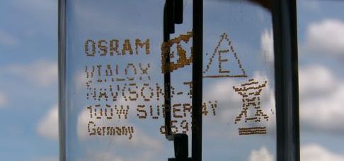

DolfiG píše:Tá výbojka má akú watáž?
100W, je to na ní napsané :)

Já som slepý. Na tej fotke je to vidieť ...
Postupujte podľa tej schémy nakreslenej na štartéry. Namiesto tlmivky zapojte trebárs odpor. (Ak máte dvojplatničku, skuste tam nájsť kombináciu, ktorá dáva cca 130 - 150 ohm. Malo by sa to rozsvietiť. Ak áno, môžeme pokračovať. Určite niekto zo silnoprúdarov spozná typ výbojky a posunie jej parametre).
Neviem, čo s tým mienite osvetlovať. Ono to môžete prevádzkovať aj s odporovým predradníkom, no cca 50% výkonu pôjde do luftu. Ak s tým mienite svietiť natrvalo, asi najlacnejšie bude vyskladať predradník zo starých tlmiviek z neónových svietidiel.
Trochu si dávajte pozor. Pracujete s 230 V a neviem, či ste elektrikár.

Najpravdepodobnejšie je to vysokotlaká sodíková 100 W výbojka NAV-T 100, viď. link: http://www.osram.cz/osram_cz/KATALOG/index.html , výbojky, treba nalistovať.
Ak áno, pracovný prúd je 1,2 A. Schéma zapojenia je aj podľa katalógu PDF č.2, je totožné so schémou na štartéry. Tlmivku je možné kúpite v každom väčšom obchode s elektroinštalačným materiálom, určite stojí pár stoviek.

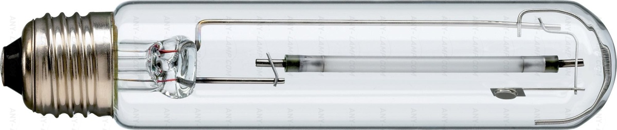

prohlížel jsem si sodíkovou výbojku (typ SON-T Pro 70W) a zajímalo by mě jak to vlastně celé funguje, např. k čemu je uvnitř baňky ten kovový terčík a ta elektroda zatočená podél konce baňky?
(87.1 KiB) Staženo 75 x
Atlan
Příspěvky: 4514
Bydliště: Košice
#15 Příspěvek od Atlan »
Ten zatoceny koniec tvory blbovzdornu ochranu deravych ruk, a v tom terciku bol " geter" niesom isty ci sa to tak vola ale mal by pohltit pri reakcii zvysky vzduchu.
