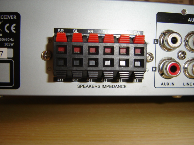

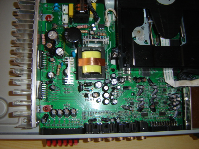

Tak se mi pod ruku dostal jeden DVD přehrávač, u kterého vše funguje krom zvuku. Co mohlo nejpravděpodobněji odějít, prozkratoval li majitel vývody na první foto? Elyty jsem zkontroloval.

Ake IO su v koncovom stupni zvuku? Lebo ak nemaju ochranu proti skratu na vystupe tak mozu byt K.O.

V lepším případě tam může být nějaká smd pojistka...

Jestli nehraje žádný kanál, tak zjistit jestli mají konce napájení. Pokud některý kanál hraje, tak kouknout co je to za SMD pidižvíky mezi výstupníma kondíkama (5 kondíků v řadě na fotce vlevo dole) a konektorama. Jestli to nebude něco jako pojistka, jak píše ZdenekHQ. A bylo by dobré mrknout co je tam za konce, jestli mají ochranu, většina těch 4 kanálových TDAxxxx ji má.

Tak ty SMD mezi výstupníma elytama a konektorama jsou rezistory a kondenzátory. Nehraje žádný kanál. Jinak jsem kontroloval napájení na ty dva zesilovače (TDA8947J), to je v pořádku.

Stáhnou katalogovej list, oměřit vývody, zjistit, jestli není aktivovaný MUTE, zjistit signál na vstupu (tam nejpíš bude) a mrknou na pouzdro - praskliny, teplota atd.

krutor píše:Tak ty SMD mezi výstupníma elytama a konektorama jsou rezistory a kondenzátory. Nehraje žádný kanál. Jinak jsem kontroloval napájení na ty dva zesilovače (TDA8947J), to je v pořádku.
A ty výstupní rezistory rezistujou, blinkry blikají, na nožičkách 5 a 10 je napájecí napětí...?
