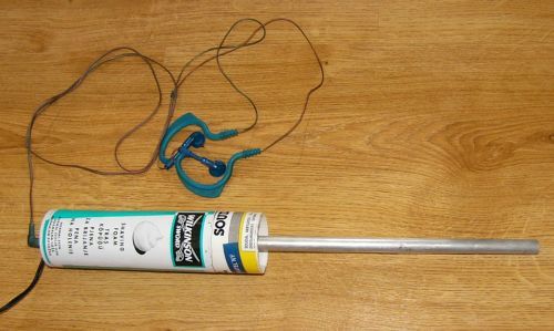

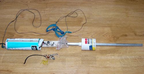

Zhotovujem smerový mikrofón na ďialkový odposluch, s elktretovým mikrofonom, umiestneným v hliníkovej rúrke - zatiaľ bez plstenej výplne.

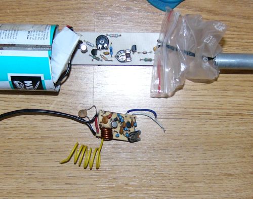

Kvôli tomu som ubastlil jednoduchý dvojtranzistorový zosilnovač.
Výsledok, však nestojí za nič :roll:
:!: paradoxne, skúsil som použiť namiesto spomenutého zosiľnovača, jednoduchý dvojtranzistorový bezdrôtový mikrofón ( štenicu ).
A čím viac som zvyšoval hlasitosť na strane príjmača ( HI-fi veža ) tým viac ma prekvapovala intenzita zvukov z okolia.
Odskúšal som ho v miestnosti, keď mikrofún bol na opačnej strane miestnosti a aj tak som bol schopný rozoznať vlastný, sotva počutelný šepot 8O. Potom už nasledoval piskot spätnej väzby medzi mikrofonom a sluchátkom.
_________________
Nemal by niekto prosím schému zosiľňovača, vhodného ku tejto aplikácii
Ak predsa len niekto má tu ochotu, vopred mu veľmi, veľmi pekne ďakujem :wink:

A ta trubka má jako dělat co ?
#3 Příspěvek od Crifodo »
trubka má nejspíš pohlcovat zvukové vlny které nejdou přímo ale odrazem (od vnitřních stěn polepených materiálem pohlcujícím zvuk).
O něčem takovém psal Rottenberg v ABC lovce zvuku z r. 1974, jen tam byl rozměr trubky asi větší. Nevím jaký vliv to má na mnohem delší zvukovou vlnu než je rozměr trubky, kdy se měnič chová jako izotropní gradientní čidlo.
Mikrofon se superkardioidou využívá tuším fázový rozdíl dvou membrán?
Jinak na směrování asi nejúčinněji parabolka. Zesilovač je vedle toho podružná věc.

Sendyx píše:A ta trubka má jako dělat co ?
Ako napísal sčasti Cifrodo, trubka selektuje a vpusti len zvuky, ktoré sú priamej viditelnosti pred trubkou, bočné zvuky sa teda na mikrofon nedostanú.
Trubka sa zvnútra polepuje plsťou právepreto aby sa zvuky od stien trubky neodrážali, inak dôjde ku skresleniu a vzniká zvuk akoby v tunely :wink:
Takto je možné získať čistý zvuk a to aj na väčšiu vzdialenosť, záleží však aj na použitom zosilňovači.
____________________
Parabola má výborne vlastnosti,čo mimochodom potvrdí každý, kto raz strčil hlavu do paraboli a tak samu dostali do ucha, neznáme vzdialené zvuky :)
Parabola sama o sebe je však rozmerná, z pohľadu kvality získaneho zvuku však výborné riešenie :wink:

A to si myslíš, že ta plsť pohltí všechno a žádný zvuk se neodrazí ? Takovou plsť chci :D
Zkus se inspirovat třeba u pánů ze Sennheiseru, oni kupodivu plsť nepoužívají :D
http://www.coutant.org/mkh805/index.html

#8 Příspěvek od Atlan »
Nebol by lepsi lm386 + jeden tranzistor na vstup (ale malo by to slapat aj bez neho :)

#10 Příspěvek od Sendyx »
Pan Sennheiser používá více principů, ale tento kousek (je tam v odkazu i kompletní dokumentace se schématem zapojení) je pokud vím dlouhá trubka, na které jsou na bocích řady děr s akustickými odpory. Je to popsáno někde v patentové literatuře... ještě někde by mohl být model s mnohem větší směrovostí, který jsem měl v ruce.

Crifodo, poněkud mne přeceňuješ, nejsem prof. Merhaut, tak mi naprosté pochopení shotgunu nehrozí. Ve stručnosti je v té pušce nějaká hyperkardioidní vložka, a ta trubka se nazývá taky "interferenční trubice". Po obvodu jsou vyfrézovány drážky, čímž vzniká řada otvorů, někdy různých. V nich je kovová síťka. Samozřejmě je ta směrovost kmit. závislái, diagramy jsou docela divoké.
To, co jsem měl v ruce mělo šumu málo (tuším 15dB(A), mluvící osobu to bralo na 20m velmi pěkně, a zřetelně tomu chyběly basy (tuším to elektronika řezala na nějakých 300Hz).
