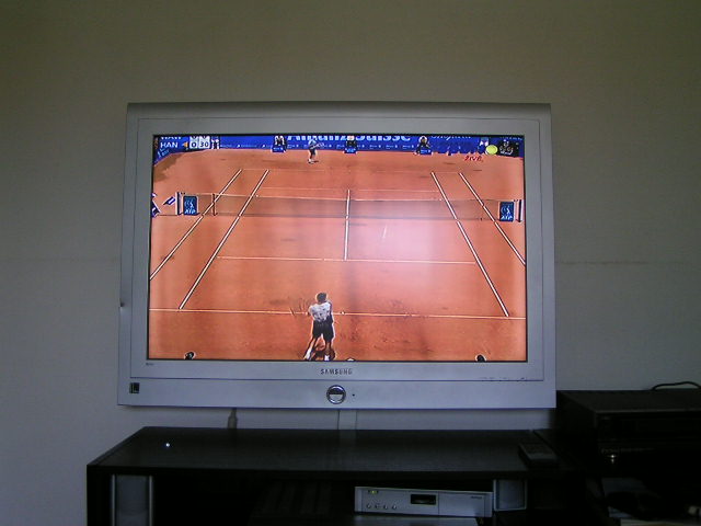

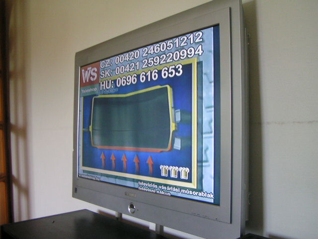

5 let stará,101 cm ,nesetkal se někdo s tímto?

Vadný displej,nic s tím nelze dělat,jsou na to programy,které se to snaží opravit,zobrazují černou a pak bílou v rychlích intervalech,ale je to k ničemu.

pochybuju že to je normalní LCD??????? :( není to nahodou DLP Projekce? stačí jenom vyčistit optiku :)

hele anonyme to není vadný panel a navic to co píšeš je u plazmy. říká ti něco filtr Orbiter. Navic Panasonik má toto už dávno vyřešený urovní plynu v panelu.

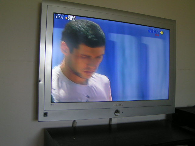

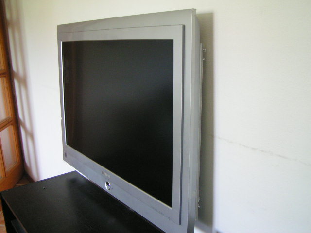

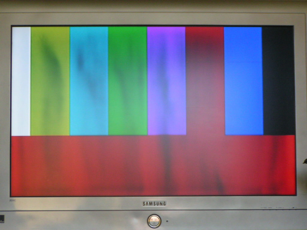

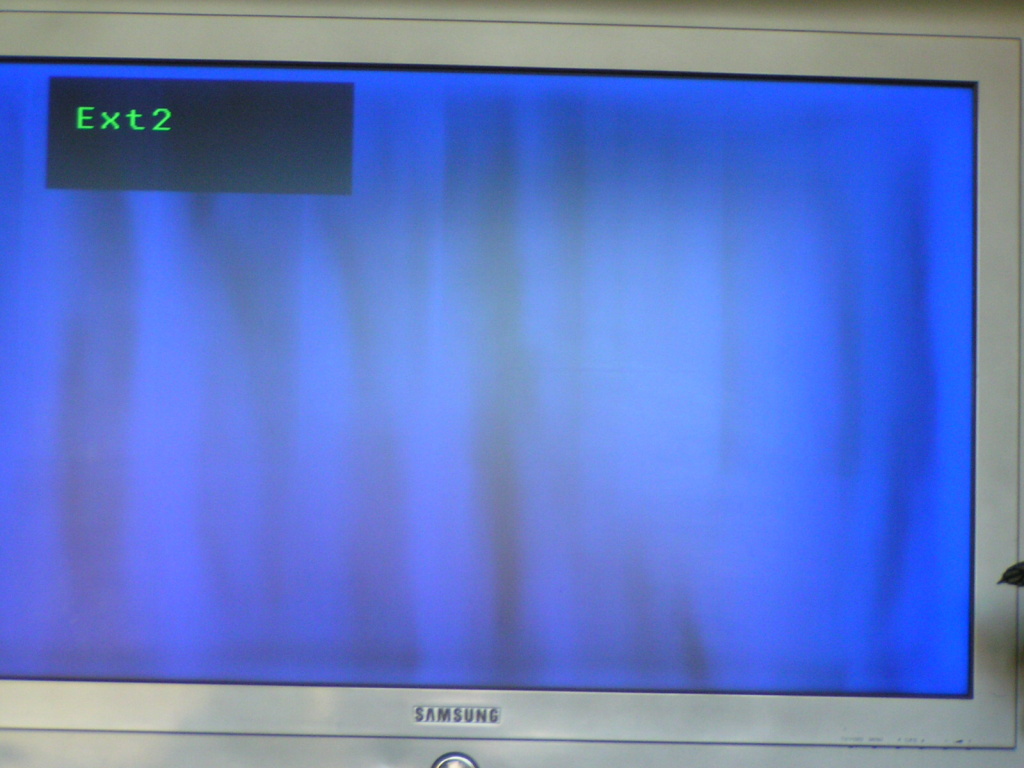

je to skutečně lcd,přikládám ještě pár fotek,bohužel typ nevím,štítek tam nebyl(nekupoval jsem ji novou)

Co ta diera na lavej strane? Nespadlo to na zem?

Buď je už dost vysvícená zářivka, nebo se dostal bordel mezi folie co zajišťují
rovnoměrný podsvit LCD.
