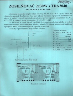

Zatiaľ by sa mi však hodilo jednoduché riešenie, ako nabiť spoločne tri
6 voltové gelové akumulátory 1,2 Ah v serii - potrebujem ich ku napájaniu zosilňovača 2x30 W s TDA2040, ktorý má max. napájacie napätie +20,-20 Voltov, ale snáď mi postačí aj 18 Voltov.
Mám k dispozícii trafák, ktorý má na sekundáre tri výstupy
6 , 12 , 24 Voltov ( na výstupe mostíka dvojnásobok )
:?: akú max. hodnotu by malo mať nabíjacie napätie
:?: pod akú min. hodnotu napätia by sa nemal gelový akumulátor vybiť
:?: aký rezistor použiť
:?: pri akom napätí na svorkách, je potrebné ukončiť nabíjanie
veľmi ďakujem ak mi je niekto schopný zodpovedať tieto moje otázky :wink:

18 voltov píše: Zatiaľ by sa mi však hodilo jednoduché riešenie, ako nabiť spoločne tri 6 voltové gelové akumulátory 1,2 Ah v serii - potrebujem ich ku napájaniu zosilňovača 2x30 W s TDA2040, ktorý má max. napájacie napätie +20,-20 Voltov, ale snáď mi postačí aj 18 Voltov. :wink:
A nemá ten zosilňovač symetrické napájanie +- 20 V voči stredu? Tam tri 6 V akumulátory nestačia ...
Odber zosilňovača 2 x 30 W/ 4 ohm je asi 6 A. Na tú 1,2 Ah baterku si dlho nezahráte ...
Ak budete baterku najskôr nabíjať a potom hrať, najlepšie je nabíjať každý akumulátor separátne, (viackanálová nabíjačka). Ak nie, kontrolujte napätia na jednotlivých akumulátoroch a nedovolte, aby prekročili už spomínaných 6,9 V na každom akumulátore.
18 voltov
#11 Příspěvek od 18 voltov »
DolfiG píše:
18 voltov píše: A nemá ten zosilňovač symetrické napájanie +- 20 V voči stredu? Tam tri 6 V akumulátory nestačia ...
Uvažujem, že použijem radšej akumulátor 3,2 Ah - aj tak ho budem použiváť len na niekoľko desiatok minút maximálne.

Já z tých (asi) mladých dostanem zrádnika. EKKAR tu plodí básničky na pol strany a oni len stavať a stavať pulzné zdroje na nabíjanie baterky, napájanie zosíka a podobne. Čo už môže byť jednoduchšie a lacnejšie, ako niekde v šrote pozberať trafáčiky, dať tam nejakú diódu a prípadne žiarovku alebo kondík a fičať ...
V-A charakteristika klasickej žiarovky sa meria na strednej. Záver: v lineárnej strednej časti je to stabilizátor prúdu. Veľké zmeny napätia vyvolajú malé zmeny prúdu. Dokonca to funguje, a ďaleko lepšie, ak tú žiarovku dáme do primáru trafa. A ak bude na 230V, tak nabíjačka bude skratuvzdorná.
Ten zosilňovač má skutočne napájanie 2 x20 V, (pozeral som na to lupou. Je to zle čitateľné, snáď som to videl dobre). Nechce sa mi zisťovať, koľko znesú tie nf integrované zosilňovače. No možno 4 x 12 V baterka by to poriešila
