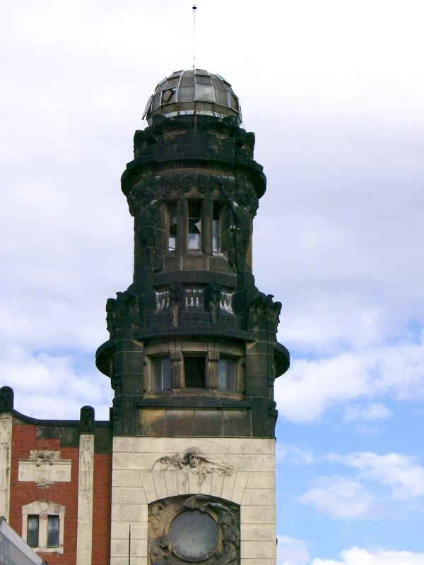

Obzvlášť komicky vypadá ohavně drahý aktivní jímač na sice historických, ale zoufale zanedbaných věžičkách. Asi už na zasklení nezbylo.
Co_to_chrani.jpg- Hádejte, kde tyto jímače mají?
- (60.18 KiB) Staženo 183 x
Hill píše:Obzvlášť komicky vypadá ohavně drahý aktivní jímač na sice historických, ale zoufale zanedbaných věžičkách. Asi už na zasklení nezbylo.
Nepochybně to v dalších stoletích elektronici vyřeší, co by dělali kdybychom měli všechno hotovo?
To zasklení pár malých oken je otázkou stokorun, to nebude kvůli omezenému rozpočtu ale abych tak řekl z mentálních důvodů majitele objektu... jímač je možná hnusně drahý ale vizuálně hnusnější by byl klasický svod pozinkem na x zadlabaných oporách napraných do té secese.
Spíš tady oceňuju, že tam ještě nevisí stodvacet sedm antén a parabol "operátorů", kteří jinak využijou každý vyvýšený bod a i lecjaký fráterník neodolá šalebné prostituci za výhodný pronájem. Zářiče GSM buněk zdobí už většinu kostelů.
