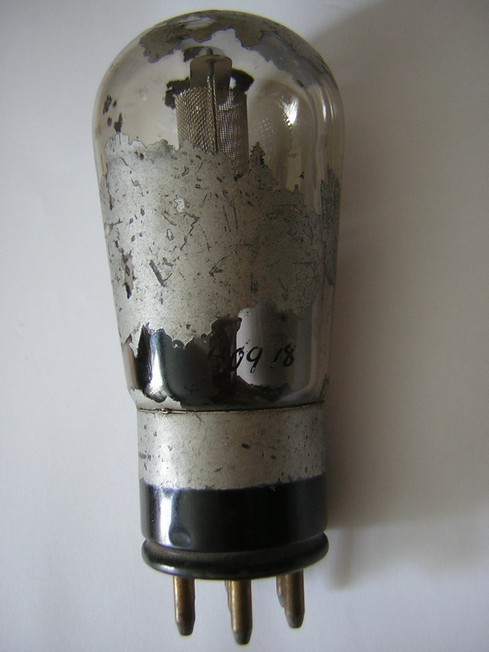

Zdravím,
Elektronka je bez označení, nemohla by to být Siemens Bi :?:
Siemens Bi
(6.18 KiB) Staženo 105 x
(49.35 KiB) Staženo 97 x

#2 Příspěvek od Radix »
Že je tvar stejný neznamená nic. Proměř ji.

#3 Příspěvek od Bulboa »
Nejde jenom o tvar, ale také hlavně o patici, zkusím proměřit, jestli kolíky odpovídají.... Taky o to že je to Nepřímožhavená trioda a Bi taky.

#4 Příspěvek od Bulboa »
Vlákno a stínění odpovídají. Vezmu od rozbité AZ11 (ze sběrného dvora) její patici, přidělám k ní krokosvorky a skusím trochu proměřit na BM215A

#5 Příspěvek od Bulboa »
Změřeno. Jako Siemens Bi, jsou její emisní schopnosti 1% :?

#6 Příspěvek od Radix »
Pokud má dobré vakuum zkus ji regenerovat. Ovšem s emisí 1 % moc naděje není.

#7 Příspěvek od Bulboa »
Zkusím regenerovat dlouhodobým žhavením, ale jestli znáš něco rychlejšího, rád si to poslechnu.

#8 Příspěvek od Radix »
Můžu ti oskenovat a poslat článek o regeneraci elektronek ze starého Radioamatéra.

#12 Příspěvek od Lukas-Peca »
A co když to ta Bi není a tou regenerací ji odpálíš.

#14 Příspěvek od Bulboa »
Lukas-Peca píše:A co když to ta Bi není a tou regenerací ji odpálíš.
Radix: díky. Lukas-Peca: Prošel jsem si seznam všech elektronek Siemens (protože jsem získal od prodejce ještě jednu elektronku: Ba)
a zjistil jsem, že jediný možný typ je Bi.
Elektronky Siemens
(291.97 KiB) Staženo 137 x

#15 Příspěvek od Bulboa »
Zregenerováno: postupně jsem zvětšoval její žhavící napětí z 4 V až na 7,5 V - což je o nějakých 80%. Poté jsem připojil další elektrody a anodový proud byl 32 mA. Postupně jsem zase snižoval žhavící napětí až na 4 V a anodový proud byl 12 mA. (100% - 11 mA). Před regenerací byl anodový proud jenom: 0,12 mA :) - tedy to 1%.
