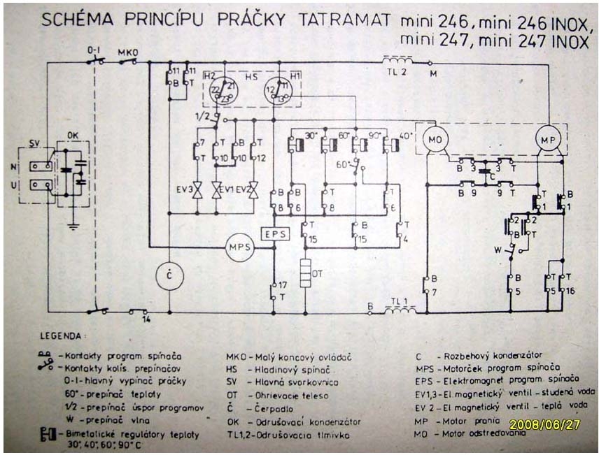

Mate nekdo ? :)
edit:schéma už jsem sehnal, ale naskytly se jiné komplikace...

#2 Příspěvek od keemo »
bola o par prispevkov nizsie-preposielam,dufam ze sa autor tej snimky neurazi...
(214.06 KiB) Staženo 580 x

#3 Příspěvek od no_-_name »
Oo, to jsem nenašel :) Díky moc pane :oops:
