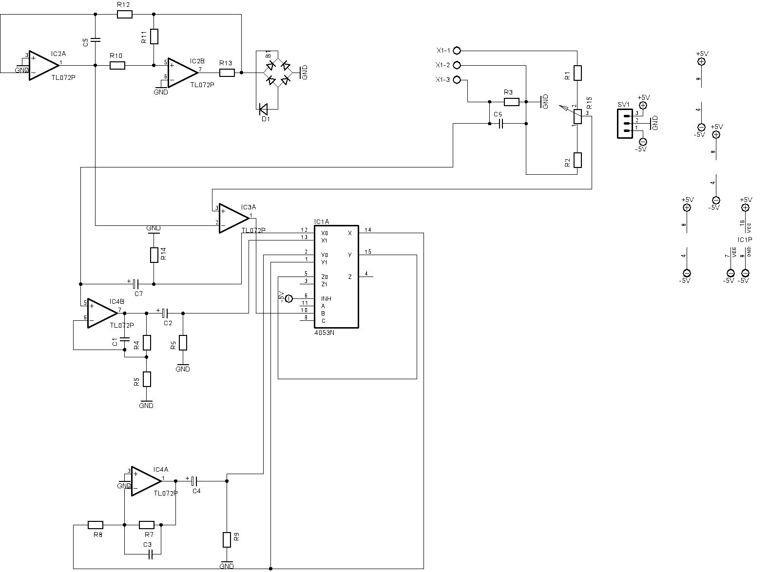

V tejto scheme (stary znamy wattmeter) mam problem...OZ oznaceny ako IC2 ktory je v scheme zapojeny ako generator trojuholnika mi v podstate skratuje napajaci zdroj a prehrieva sa...mal som tam TL072 a potom som skusil tam dat LM358....v oboch pripadoch skrat a prehrievanie...po odpojeni OZ sa skrat stratil...nevie niekto v com moze byt problem? Dosku som kontroloval a nie je tam skrat...alebo aspon o tom neviem...odpory ani kondenzator sa neprehrieva...

Zřejmě je příliš malý R13 (nejsou uvedeny hodnoty tak nevím), nebo vadný, či špatně zapojený IC3. Zkus vyndat IC3. Je to zkrat na tvrdo, nebo je jen zkratován výstup OZ (oba typy mají proudové omezení a zkratový proud bude tak 30 - 50mA / OZ)?

natvrdo lebo ostatne suciastky mali na vyvodoch napajania okolo 2V a zdroj sa tiez hrial

Máš tam nějakou chybu, to zapojení IC2 je v principu v pořádku.
P.S. Horší je to s IC1A - to má být co ?

Nebo chybí na IC2 záporné napájecí napětí (pak teče dost velký proud uzemněnými vstupy).

no dobra hadanka ze?Ja som ju nakoniec vyriesil...OZ bol opacne otoceny..po spravnom otoceni sa nehrial..sice som si nie isty ci nie je odpaleny tak som ho vymenil
Ad Zdenek...zda sa ti ten 4053 nejak divne zapojeny?

Velmi divně.

skus konkretizovat...co sa ti na tom nelubi..lebo inac aj mne to dava na vystupe nejake bludy

no to prepojenie 5 a 15 nema nejaky zmysel ..... nemala ta 15 ist na nektory z ABC ?

Přepínač 1 máš bez řízení, přepínač 2 má řízení, ale zas vede do přepínače 3, kterej nemá řízení a nikam nevede. Čili ve výsledku toto zařízení jako takový nemá žádnou funkci.

a keby som ich uzemnil?

A co to má vlastně dělat ?

X0 a X1 su vstupy z OZ..X0 je priamy a X1 desatkrat zosilneny...Y1 je priamy vstup a Y0 je invertovany...kvoli tomu ze na vystupe musi byt vzdy kladne napatie ..ovlada ho ten komparator...a v podstate Z malo ovladat vyber medzi wattmetrom a fazomerom ale fazomer este nemam schemu..takze tak...
Moze byt ze ak vymenim operak TL072 za LM358 ze to nebude robit presne to co by malo?

Pokud na výstupu má být pouze kladný signál, jdeš s palicí na mravence. Dej tam převodník na absolutní hodnotu (sekce Teorie, zapojení s OZ, obrázek 112).
Jestli ten generátor pily měl tvořit nějakej synchronní usměrňovač či co, tak to určitě fungovat nebude.
Za převodník dej potřebné zesilovače a přepínač 4053 včetně odpovídajícího řízení vstupů. Řídící vstupy 4053 nesmí být "ve vzduchu".
TL072 a LM358 jsou trošku odlišné, bez přesné znalosti hodnot použitých součástek se to špatně posuzuje. Ale v tomhle u Tebe chyba není.

ne....je to na principe pulsne sirkovej modulacie...ten trojuholnik by mal vytvarat vzorky...ale sak kukni si PE3/2002..tam je teoria..
