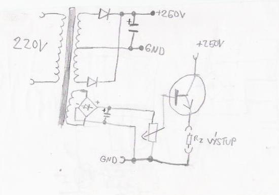

chci spáchat regulovanej zdroj anodového napětí a předpětí g1, chci to potom na tester elektronek. Ještě tam udělam regulaci g2, ale chci vědět, jestli to takhle dělam dobře, protože mi to nefunguje :(

při pohledu na to schéma, a dokud jsi naživu, nechceš raději napřed pročíst nějaké základy elektroniky a ještě před tím základní poučky o funkci usměrňovačů, tranzistorů a tak podobně?

Ten horní gretz s filtrací by měl být zapojen dobře ne? Celý schéma sem nezkoušel, nemam zapojenou regulaci předpětí 0-100V. Myslel sem že z +pólu z gretzu mam proti středu asi 250V, to sem chtěl regulovat, tak sem na kolektor připojil +pól z gretzu a emitor byl výstup. jako řidicí napětí tranzistoru sem použil vinutí ze žhavení, usměrnil a přes poták do báze.
-pól z gretzu dá proti středu asi -250V, to by stačilo regulovat stejně jako sem popisoval výše, akorát se musí přivést záporné napětí -250V na emitor a výstup je kolektor.

Budeš se asi divit, ale ono to nebude fungovat. Jak ti radil Crifodo, nauč se funkci tranzistoru...

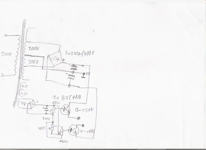

už asi vim v čem sem udělal chybu, mohlo by tohle fungovat?

patt_01 píše:už asi vim v čem sem udělal chybu, mohlo by tohle fungovat?
Jo, teda pokud ti nevadí, že na výstupu bude max. cca 5V.

Proč 5V? Když bude na bázi asi 5V, tak by měl bejt naplno otevřenej ne? nebo dát na bázi 250V, to se ten tranzistor tozletí ne?

Mohl bych ti to vysvětlit, ale to bys za chvíli zapoměl. Vem si literaturu, o tom, jak je řízen tranzistor. Prostuduj a odzkoušej na nějakém malém napětí, třeba 12V, princip zůstává stejný.

Ad jezevec . Tedy nevím , ale jestli spojí svorky na 250V a nespojí GND a pustí do báze víc jak 0,5V , tak má podle mne na výstupu ihned 250 V . Ale jestli vynechá "pomocný zdroj" do báze a ten poťám v hodnotě M5 zapojí taky na 250 , bude regulovat . Či ne-li ?

Tranzistoru sa nič nestane až do hornej polohy potenciometra, kedy pravdepodobne zhorí aj potenciometer aj tranzistor.
Potenciometer M5 na 250 V bude trochu regulovať tranzistor. No pri 0,5 mA cez potenciometer, veľký výstupný prúd čakať nemôže. Naviac, výstupné napätie bude veľmi mäkké. A opäť, horný koniec potenciometra je nebezpečný pre tranzistor. (Napríklad je možné do horného prívodu potenciometra zapojiť odpor, trebárs 10 k/ 6 W, ktorý trochu ochráni tranzistor. No zhorší regulačný rozsah a podobne).
