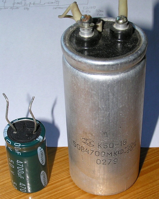

Mno, v Lampovém rádiu jsou ty elektrolity jak bylo zmíněné v trochu nižší teplotě ale hlavně jimi prochází menší proud (je na nich menší zvlnění) a taky konstrukce je míň šetrná k úspoře místa (viz.obrázek). Třeba ve zdroji EC200X je v pomocném zdroji kondík 22u/50V (většinou 85°C) který je namáhán docela velkým proudem ale hlavně ten proud má vysokou frekvenci, u kondíku téhle kapacity výrobce Hitano uvádí maximálně 100mA zvlnění při 120Hz, to je podle mě určitě překročeno a tudíž je tak životnost mnohem menší.
4700uF/50V SAMSUNG vs. CCCP (rok 1978)

Dávat teda na srovnání zrovna RUSKEJ elyt taky není nejlepší volba - o těch se vědělo, že houfně vysychají už při normální pokojové teplotě ještě za dob TV Rubín a Elektron...

Střídavá složka na elytu (ripple current) je důležitý katalogový údaj a když ji konstruktér (s patřičným koeficientem) nerespektuje, není to návrhář ale *okot :wink:
Pro zdrojové účely existujou elyty s příslušně dimenzovanou vnitřní stavbou, takový elyt je aspoň 2x rozměrově vydatnější než obyčejný blokovací/vazební... bohužel se často najde expert, který do zdvojovače napětí použije asijský miniaturní šmejd vhodný leda jako vazební do předzesilovače. Jak to může dopadnout.
Ruské kondy byly pověstně nekvalitní, i když z nedávno zmíněných sovětských radarových testerů jsem vytahal zdrojové elyty, které drží po 30 letech (spíš asi skladování než používání).

Mno, nevím jakou zkušenost mají ostatní, ale já radši sáhnu po ruským, než třeba po TESLE (teda jen pokud je myšlena větší kapacita, malý ruský hned zahazuju). Suchej ruskej jsem ještě nikdy neviděl (kromě několika prcků v TV rubín které filtrovaly výstup ze spínaného zdroje), kdežto jiných sucharů už mám pěknou sbírku. Jinak ty ruský mám ze sálovýho počítače kde několik let sloužily, pak byly asi 15 let venku společně s nějakými kondíky TESLA a nějakými maďary a přežili to jen maďaři a rusáci, Tesly byly z 80% nasuchu...
