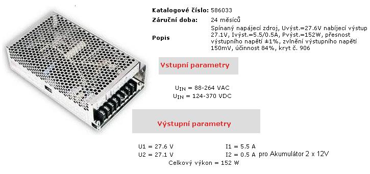

radeka píše:Promiňte asi jsem se špatně vyjádřil ale chci mám zdroj který má i výstup na nabijení aku na zdroji je napsáno výstup 27,1V 0,5A a chci vědětjaký akumulátor na něj mohu zapojit a jak dlouho se bude baterie nabijet?
Mas v tom teda pekny hokej. Z tech informaci jsem nic nepochopil. Vyfot ten zdroj, nebo buhvi co to je...jak stitek, tak predni panel s konektory.

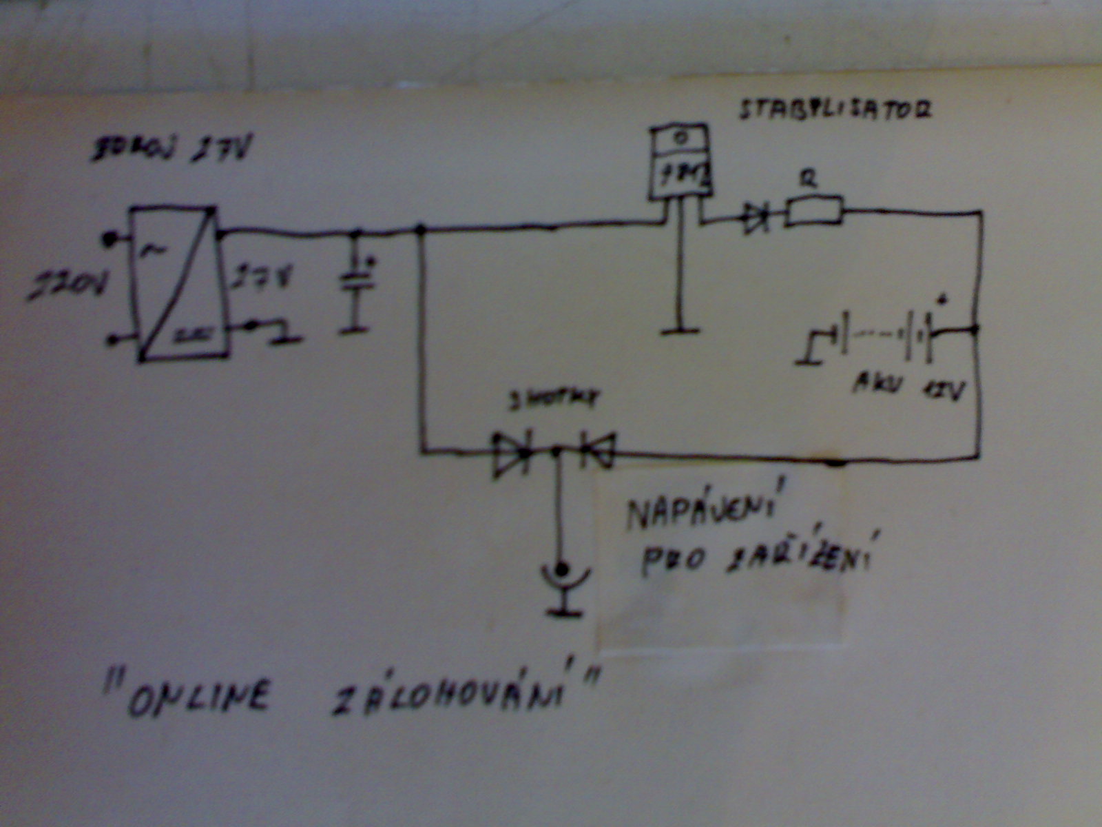

za chvili pridam schema jak bych si to postavil ja, bylo by to jednoduche a levne z mych suplickovych zasob, proto to nebude dokonale takze konstruktivni kritiku rad uvitam.
edit: tak nevim jestli to schema mam kreslit Radeka byl trosku rychlejsi ...
to co je naschematu sem udelal i kamaradovy, chtel po me to nejlevnejsi co de, tak sem mu to ubastlil
online.jpg- (209.82 KiB) Staženo 214 x

Dalsi vec je kapacita, cim "silnejsi" AKU koupis, tim dele ti vydrzi pracovat na jedno nabiti. Ty musis vedet, jak dlouho to ma byt, podle toho si vyber AKU...vzorce mas uvedene vyse.
Pokud pouzijes 2x40Ah AKU, tak ti vydrzi idealne 40/3= cca 13h.
AKU budes nabijet pravdepodobne 0,5A z toho zdroje, to napeti temer odpovida udrzovacimu nabijeni, tzn. ze se AKU od toho zdroje/nabijece neodpojuje...takze plne vybity AKU budes nabijet cca 40/0,5= 80h
Snad to je vsechno spravne
