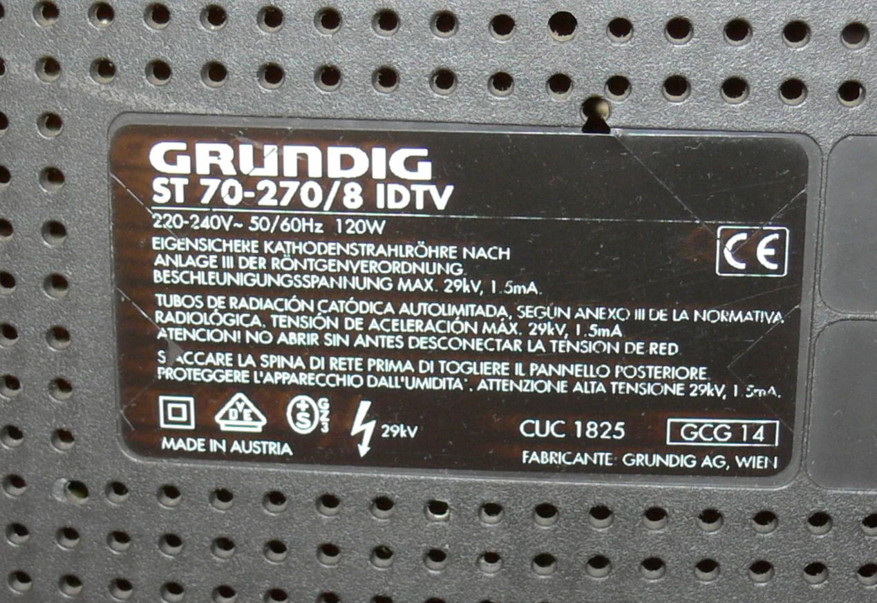

Dobrý den, mám TV Grundig CUC 1825 a můj problém teprve vzniká a chtěl bych mu předejít. Při zapínání TV (manuálně i dálkově) se zapne a v mžiku zase vypne do pohot. režimu. Po několika pokusech TV naběhne normálně ale zase jsou přes obraz viditelné zelené vlny, které po cca 5 - 10 minutách zmizí (po zahřátí). TV je 100 Hz. Poradíte co by toto mohlo způsobovat? Štítek viz foto, pokud budete potřebovat schéma, mám jej k dispozici. Díky.
