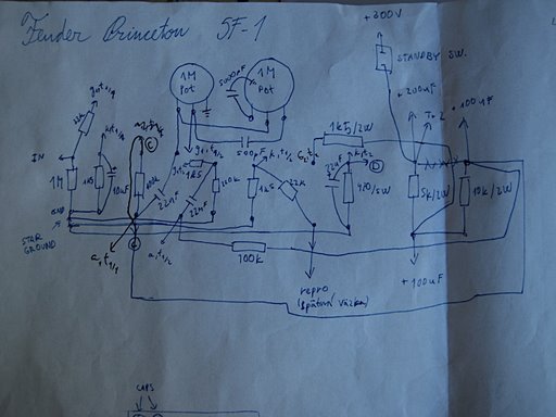

IMG_0717.JPG- Takto som si nakreslil rozlozenie suciastok, co je zle?
Ten 100k a 1k5 odpor som viedol popod dosku v buzirkach. - (33.39 KiB) Staženo 183 x

Rozdiel mojho zapojenia od originalneho je, že v originalnom bolo 275V trafo a ja mam len 220V oddelovacie. Čiže miesto 380V na anode je tam približne len 310V.
Bude treba zmeniť katodovy odpor koncovej elky na približne 560 Ohm, alebo aj niečo ine?
Može to byť dovod že zosilovač nefunguje ako ma?
Vie mi niekdo poradiť???
