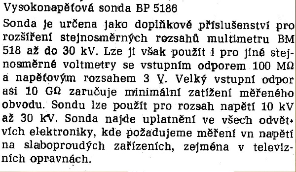

Podle návodu k voltmetru BM518 na:
http://www.radiotechnikatabor.cz/tesla/BM518.pdf
BP5186 dělí v poměru 1:10 000 a vstupní odpor je asi 10 GOhm.
Ze 30kV udělá 3V, pokud je vstupní připojeného odpor voltmetru alespoň 100 MOhm. (BM518 má prý 500 MOhm)

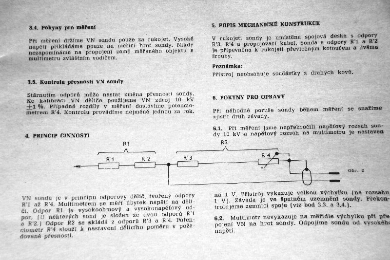

Schéma zapojení bude jistě podobné, jako podle obrázku k sondě BP5185 (ta je ale jenom do 10kV a má jen 2GOhmy)
Tahle sonda je jen do 10kV

Vybráno z návodu k BM518
