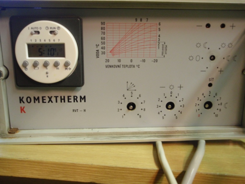

Zdravim. Potřebuji opravit směšovač Komextherm. Nejde napětí na krokový motor, kdyby někdo měl schéma, nebo mě nasměroval, moc by mi to pomohlo.

Většinou se na tom podělaly ty dvě relátka pro servo ( kontakty ).
Po výměně za relé LUN se silnějšími kontakty chodila regulace dlších 10 let.
Na Slovenskejch stránkách je toho víc, než na Českejch.
Je tam i manuál na RVT 6
http://www.komextherm.sk/

Schemata mám,napiš přesný typ regulátoru KOMEXTHERM
