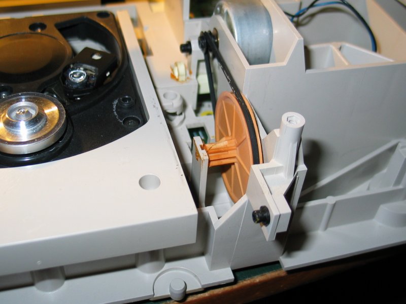

Vylamalo sa mi ozubene koliesko na posuv suflika v Philips CDD 462 (je to externa CD-ROM a CD prehravac v jednom). Bol najdeny pri kontajneri pred par rokmi a doteraz pekne sluzil. Ale plast sa rozpadol, vyzera to tak, ze ho rozlozilo pouzite mazadlo :(
Neda sa to nahodou niekde zohnat? Priemer je asi 4,2cm.

Takové kolečko sice nemám, ale dám ti tip na to, jak v případě krajní nouze z toho ven. Spočítat počet zubů na pastorku a změřit co nejpřesněji vnější průměr pastorku. Ve starých tiskárnách, skenerech, nebo různých CD mechanikách najít podobný pastorek a potom to je práce na soustruhu. Odsoustružit z pastorku případné přebytečné kolo a upravit konec bez ozubení tak, aby na něj šla nalepit řemenice z původního pastorku. Původní pastorek od řemenice odříznout a vyvrtat na soustruhu větší díru, aby šel nový pastorek těsně nasadit do řemenice. Než zaschne lepidlo, tak udělat novou hřídelku a je hotovo. Nejvíc práce je s nalezením vhodného pastorku a s přípravou soustruhu, než se přebrousí a upnou kudly, aby soustružené díly nebyly "chlupaté" po tupějších kudlách. Vlastní soustružení je potom za 20 minut hotové.

Takze mi odpovedali, ze sa to uz neda dodat :( Budem to musiet nejako vyrobit. Nejake CD-ROM rozobrate mam, ale obavam sa, ze nic s takymito velkymi zubami tam nebude. Pocet asi nebude az taky kriticky.

To by mohlo být stejné jako kolečko z podavače U CDP200/400, ty jsou staréé jak svět a často se už vyhazují (optika stojí balík :oops: )

Co tak to odlít z epoxidu.

Tak som sa k tomu zase dostal - ozubena cast ma 10 zubov, vonkajsi priemer (tzn. vratane zubov) 1cm, velkost zubu asi 1,5mm.

Ak to nezoženieš tak to kľudne odlej, ak tam nie je veľká námaha tak z hocičoho, tiež som dávnejšie jedno také koliesko odlieval, ani ja som to predtým nerobil..ani som nevedel kde kúpiť sadru :D je to ale veľmi jednoduché, pokiaľ sa s tým odliatkom trochu pohráš a poobrusuješ pilníčkami, výsledok je ozaj parádny..ako taký škaredší origoš..ale treba dať pozor na vzduchové bubliny :twisted:

Je opravdu nutné, mít kolečko se zuby???
Spíš bych, při zkušenosti s obecně mechanikami Filips, tušil, že problém byl konstrukčně načasovaný a zbytečný.
Předpokládám, že krajní polohy šuplíku registrují nějaká čidla, proto bych se zuby nezabýval. Gumička, kladka a hotovo.

Vidis, to je pravda, teoreticky by tam ziadne zuby byt nemuseli. Akurat je problem v tom, ze sa cely ten diel nejako rozpadava - nechtom sa z toho da odlupnut.
Nacasovali to trochu blbo, vydrzalo to 16 rokov :D Ale rovnaky problem sa mi vyskytol v asi 30-rocnom kazetaku tiez od Philipsu, takze asi v tom uz maju tradiciu... Naozaj su to zbytocne problemy - ked vidim, co vsetko vydrzia plastove diely napr. v laserovych tlaciarnach.
Nejaku sadru som doma videl (a dvojzlozkovy epoxid tiez), tak to skusim.

Většinou se to rozpadne proto, že to v nějakém servisu mázli vazelínou, která žere plasty :evil:

Tazko povedat, kde to kto a cim mazal. Ale jedno je iste - vsetko je tam namazane tym istym - aspon to tak vyzera, je to podobnej farby ako to ozubene koliesko a nic ine sa nerozpadava. Otazka je, ci nahodou to ozubene koliesko nebolo tiez povodne biele a to svinstvo sa do neho "zazralo"?
