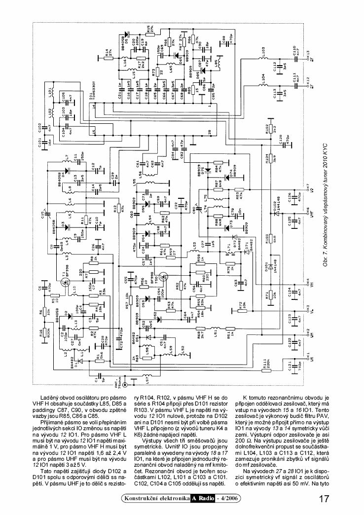

Zdravim, potreboval by som schemu 2010KYC, prip. 6PN387273, 6PN387145. Ak mate niekto.....poprosim o pomoc. Vdaka

Tak schemu som nasiel v AR, resp. KE 04/2006......
(172.49 KiB) Staženo 162 x
