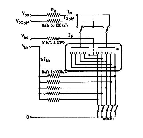

Ahoj, chtěl bych postavit hodiny podle http://elweb.cz/clanky.php?clanek=102 , mám ale digitrony ZM1030, které mají dvě anody http://www.tube-tester.com/sites/nixie/ ... zm1030.htm
Potřeboval bych poradit, jak pozměnit to schéma pro spínání číslic na těchto digitronech.
Díky.

Lze dekódovat výstupy jednotlivých dekadických čítačů diodovým dekodérem na sudé a liché číslice a podle toho sípnat tranzistorem příslušné anody digitronů a sloučit diodami příslušné výstupy dekadických čítačů, protože jsou vnitřně spojeny vždy 2 katody na jeden vývod. Nebo dekódovat sudý / lichý puls klopným obvodem typu D na hodinových vstupech jednotlivých dekád a z výstupů klopáků zase spínat tranzistorem každou příslušnou anodu a nastavovacími vstupy zajistit, aby po zapnutí svítily nuly na všech digitronech. Sloučení příslušných dekadických výstupů se ale nevyhneš. Možná, že existují i vhodné čitače pro tyto digitrony, které by měly v sobě příslušné dekodéry vestavěny. Podstatně ti ale ten, nebo onen způsob zesložití desku s plošákem. Pokud si na to ovšem netroufáš, tak je lepší koupit jiné digitrony. Koukal jsem do katalogového listu a principiální zapojení je poněkud složitější v obvodech napájení, aby nesvítilo uvnitř to, co nemá.
(30.45 KiB) Staženo 230 x

Díky za rady. Zkusil jsem překreslit ten první způsob - http://rychle-sipy.wz.cz/zm1030.png
je to ono? Jsem spíš přes IT, tak si nechám poradit od zkušených. Existoval by na ten klopák D nějaký IO? Je to skutečně značná komplikace, ještě když chci přidat i sekundy. Ale kdyby to takhle fungovalo, tak bych si s tím práci dal, zvláště když jsem rád, že jsem vůbec sehnal aspoň ty ZM1030.

Ještě tam musíš zavést přes rezistory na jednotlivé katody napětí Vkk a na elektrodu S trvale pustit Vbs. dál tam bude třeba ještě dát rezistory z bází tranzistorů na GND, aby se neaktivní tranzistor zavřel. V původním zapojení toto obstarává přímo šváb. protože jeho neaktivní výstupy jsou připojené na GND a aktivní na Ucc a teď to je oddělené diodama, takže by to nemuselo fungovat správně. Dál je třeba zavést ještě polarizační napětí na neaktivní anody digitronu. Celý obvod anod se musí udělat jinak. Takhle by bylo potřeba na dekodér sudá / lichá diody z velkým závěrným napětím. Tranzistor bych připojil emitorem na zem a kolektor zapojit přes rezistor a na anodu. Vznikne tak zapojení, kdy při vypnutém tranzistoru je funkční pouze rezistor v anodě a po sepnutí tranzistoru vznikne dělič napětí. Odpor rezistoru v kolektoru se musí vypočítat tak, aby na anodě bylo potřebné polarizační napětí Vba off. Bázi tranzistoru zase zavírat rezistorem na zem. Hodnoty napětí a dovolených proudů máš tady: http://www.tube-tester.com/sites/nixie/dat_arch/ZM1030_philips_02.pdf. Všechny proudy, které v aktivní části digitronu potečou, můžou být max. 3 mA. Při tomto zapojení je potom nutné zaměnit signály sudá / lichá do bází spínacích tranzistorů. Pro jistotu ještě dodávám, že tranzistory musí mít napětí Uce aspoň 400 V, abys neodkouřil všechny šváby.
