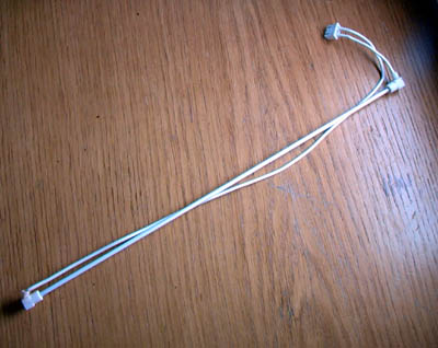

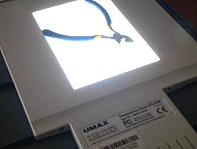

#6 Příspěvek od Crifodo »
použij víko ze skeneru na diapozitivy/negativy, svítí to jak blázen, je to homogenní a do 15mm se krásně vejdeš.
(19.14 KiB) Staženo 131 x
Naposledy upravil(a) Crifodo dne 18 zář 2008, 13:38, celkem upraveno 3 x.

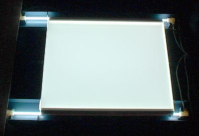

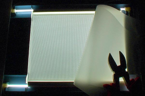

#13 Příspěvek od Crifodo »
vyfotil jsem ti stavbu podsvětlení v Umaxu. Největší podíl na rozptýlení má vrchní matná fólie (2x), ale taky požere dost světla.
V ntb co jsem řešil měniče, snímkové zhasínání nebylo, nějak ani pro to nevidím důvod, a myslím že to trubice asi ani nestíhá. Proč ještě dělat z displeje stroboskop?
(50.55 KiB) Staženo 137 x
(18.91 KiB) Staženo 131 x
(28.74 KiB) Staženo 137 x
