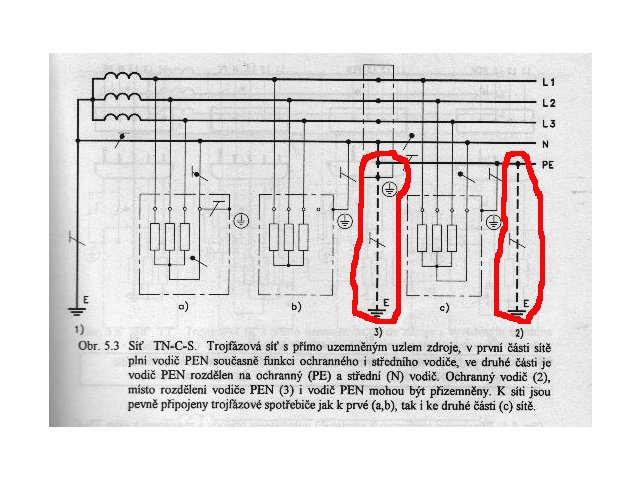

děkuju za vysvětlení, tak mě napadlo, že tedy kdyby se přivedla vešekrá nová instalace v nové TN-S soustavě do podružného rozvaděče tak, že by se starý demontoval a nahradil uplně novou skříní pro obě soustavy, a v té skříni se propojil přívod pro okruhy s TN-C původní soustavou (vedoucí z již stavebně hotových místností) a TN-S. A zbytek by tedy byl rozveden v TN-S. Kde jak uvedl dudo02 a honza-jan, že by se v nové skříni uspořádaly elektroměry a jističe obou soustav tak aby byly rozpoznatelné, tak by asi problém se revizní kontrolou nebyl že?
Jinak jsem sehnal jednu knihu, kde jsou soustavy zakresleny a přikládám dva naskenovaný listy, kde bych se Vás chtěl u té TNC-S zeptat jak jsem žačervenil dělení PEN na PE a N, jak se realizuje to uzemění? Mam na mysli praktické řešení. Svede se zelenožlutý za skříní k zemniči, který se zakope? Jak se to v praxi řeší?
Děkuju moc za odpověď

pomoc prosím!
jakpak se to v praxi řeší? jedná se mi o to uzemnění! Děkuju moc za odpověď .

kysmen
Příspěvky: 169
Registrován: 20 říj 2007, 00:00
Bydliště: HO
#13 Příspěvek od kysmen »
Každý objekt má mím HOP (hlavní ochrannou přípojnici) . Je to svorkovnice připojená na zemnič. Od této svorky vedeš vodič do koupelny, k topení, k plynoměru, a td.
A taky právě k tomu BODU ROZDĚLENÍ.
