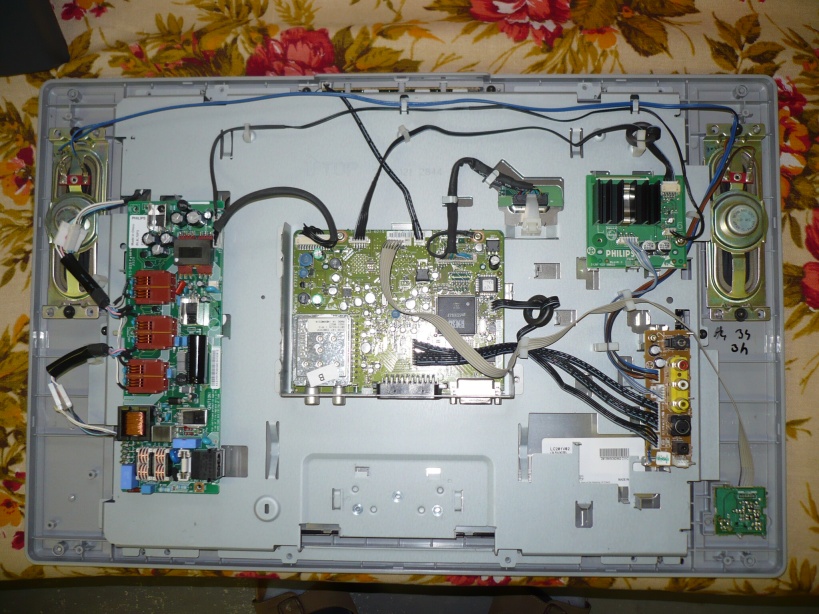

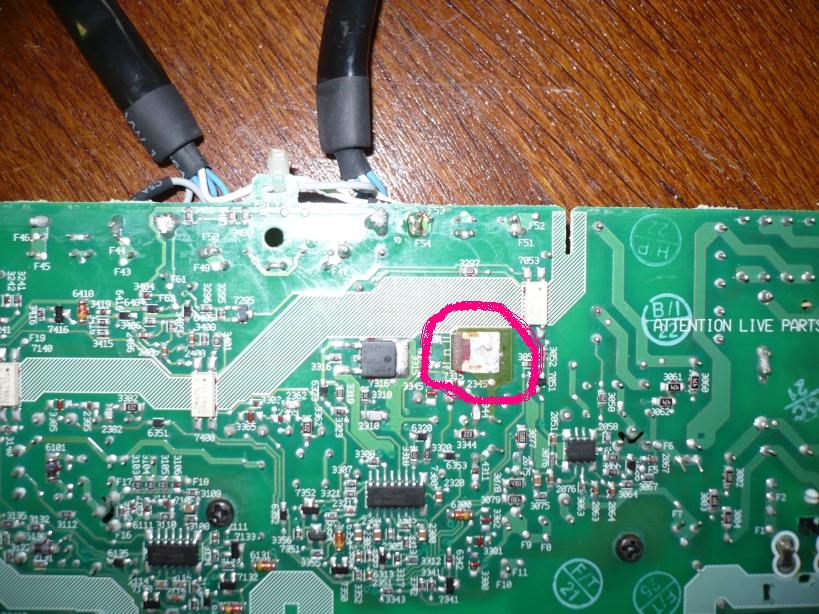

Zdravím,půl roku po záruce na téhle mršce přestalo jít podsvícení.Po rozdělání viz foto jsem zjistil,že je vadný tranzistor v invertoru.Jsou tam čtyři.Bohužel tento typ ani Google nenašel. D5NMb 6KbS527 neví někdo co by to mohlo být zač? Celý zdroj jsem našel v Polsku,ale zdá se mi být drahý. 275 Zl.

Je to hybrid který se neda sehnat. Z vyřazených Invertortorů používam ND ale takový nemám. LCD Philips podlehaji Centralizaci oprav a takové ani nedělám. Normálně se musí vyměnit celý invertor. Tady je vidět jak Holandský Philips pokročil. Použil Vestel desky a montuje to v Polsku. Nadhera

Od oka a podle topologie je to P-fet. Co je tam "hybridního" ?

Ano je stačilo by tam dat IRF4905S ale v těch Invertorech se vymění vadné součastky a stejně to nejede.
