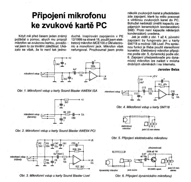

Rád bych rozřešil věc, ve které delší dobu nemám jasno.
Jak se přesně liší zvukovými vlastnostmi Mikrofonní vstup a běžný Line-In vstup u zvukové karty v PC?
Netřeba řešit, že Line-In je STEREO
a Mikrák MONO
Jde mi spíše o to, jestli jde brát mikrofonní vstup, jako MONO Line-In, nebo je v něm zvuk zpracováván jiným způsobem.
Pokud tuto dva vstupy nejsou takto ekvivalentní, ta bych se zeptal, jestli se nemůže zhoršit kvalita zvuku nebo se třeba zvukovka nemůže nějak poškodit.
Tedy, co se přesně děje nebo se může stát, když:
1) do MIC vstupu připojím zařízení s klasickým zvukovým výstupem.
2) do Line-In zapojím mikrofon.
Díky moc za odpovědi.
Samozřejmě má mikrofonní zvuk mnohem horší odstup s/š, někdy až k nepoužitelnosti u mizerných karet.
Připojením zařízení s line výstupem (stovky mV až 1V) do mic vstupu ten vstup přebudíš, nezničíš nic ale zvuk je nepoužitelný, stažení citlivosti obyčejně nepomůže protože programově ovládaný útlum je až za prvním zesilovačem.
Připojením mikrofonu do line vstupu získáš zvuk podle citlivosti mikrofonu neslyšitelně slabý až v nejlepším případě nějakých 30 dB pod jmenovitou úrovní.
Neber to jako dogma, ve zvukovkách i napěťových úrovních nepanuje zrovna jednotnost, každý výrobce v domácí kategorii si to prasí po svém.
