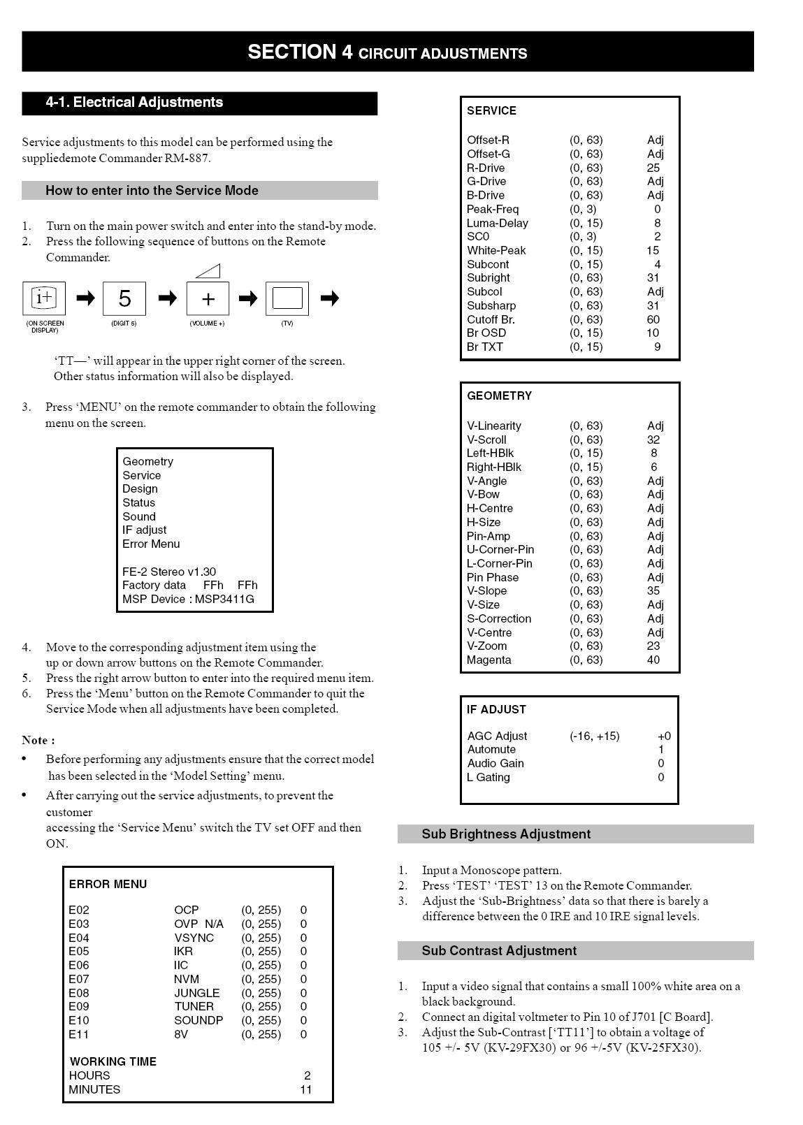

#1 Příspěvek od Milan121 »
Nemohu se dostat do MENU ale jinak TV jede i když kámoš říkal že se občas stává že LED začne blikat 5x a to se neustále opakuje,občas se stane že obrazovka je tmavá.Mně se to na stole nestalo,ale je vidět po měření na obrazovce že červená tryska je o třetinu slabší jak zbytek.Je na ní hotelový mod nebo něco abych se dostal do toho menu?
Milan121
Příspěvky: 726
Registrován: 07 pro 2005, 00:00
#2 Příspěvek od Milan121 »
ještě doplním když mačkám dálkové tak problikává LED,ale jenom ne na tlač MENU,přitom na testeru je vidět že dálkové je OK. Když zmáčknu na TV panelu >>-- tak se zobrazí nabídka jazyků , ale dál se již nikam nedostanu
xxxe
Příspěvky: 2346
Registrován: 12 zář 2005, 00:00
Bydliště: Trutnov
#3 Příspěvek od xxxe »
Přidej malinko Ug2 a přestane blikat.
Vstup do SM je viz.obrázek pokuď tam máš chassis FE2 (asi jo) Nebo se pletu?
(234.03 KiB) Staženo 260 x
Naposledy upravil(a) xxxe dne 25 zář 2008, 15:04, celkem upraveno 1 x.
Milan121
Příspěvky: 726
#5 Příspěvek od Milan121 »
Poblikáváni LED asi odstraněno.
Ale já nepotřebuji do servisního, potřebuji do menu ladění aspol.Nevím zdali je to dálkovým nebo čím?ikdyž jak jsem psal výše to dálkové vysílá,ale TV nereaguje na button MENU

xxxe píše:Přidej malinko Ug2 a přestane blikat.

Dostal se až teď k PC,odtraněno přesne podle rady,já to již na fóru našel a zkoušel ale asik málo,pak to nastavil těsně "pod zpětné běhy" a bylo vymalováno.Vrátil jsem to i s tím nevstupem do MENU.Zatím to nepotřebuje.
