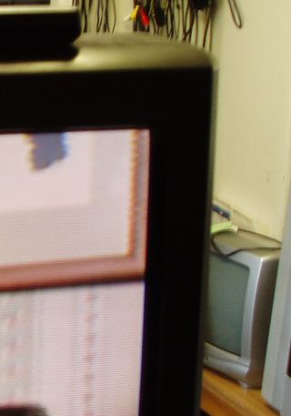

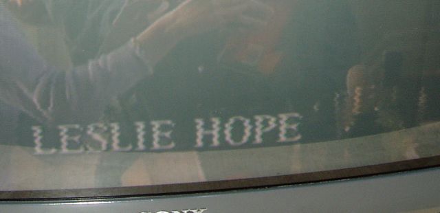

Zdravím muže někdo poradit.
obraz ma roztřepané hrany podobně jako když srší VN,někdy je to po celé obrazovce,někdy jen v její části.Chvílema to prlejzá do zvuku i při nulové hlasitosti.Je to i při signálu z AV.
Pro nazornost přikládám i obrázky ,nejsou nic moc,ale vidět to tam je.

Něco podobného mi dělal vadná filtrace napájení ŘKS,tak to ověř. Nemám schema,tak ti nemůžu říct pozici elytů.

Skontroluj filtráciu napájania RKS, potom filtráciu obvodu budenia tranzistora. Občas - nie často, to robí aj vadné Vn trafo.

Zkus pohýbat VN kabelem z transformátoru, častá závada.

Pokud se ti ty rušivé hrany zvětšují po přidání jasu a kontrastu, tak je na 90% trafo v háji...
