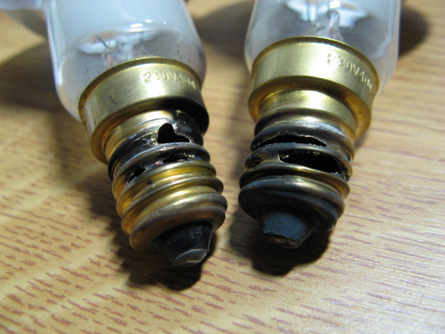

Marie Fůrie píše:Já nevim co byste chtěli, za 6Kč se ta patice z ničeho jiného než je obal od čokolády prostě udělat nedá.
A ta mléčně flekatá očouzená baňka? za tu taky může tenkej plech patice?
já myslím, že problém bude jinde... a ta cena má jen přitáhnout "zákazníka", aby si koupil výrobek-bázmek. Při troše práce by to asi šlo dotáhnout k úmyslnému klamání zákazníka, dle zákona o ochraně spotřebitele, č. 634/1992 Sb.
Nehledě na to, že tradičně se žárovky prodávaly (v dobách obchodů a prodavačů) tak, že prodavač žárovku vyndal z krabičky a rozsvítil ve zkušební patici. Dokonce na to byly několikapaticové zkušební pultíky, pamětníci obchodů a prodavačů (předčínská, předhyper-super doba).
Kdyby tam prodavač umístil tuhle milisekundovou "žárovku" a vyzkoušel, po dvou pokusech by sám (s opálenou držkou) šel zásilku narvat dodavateli někam
Teď koukám na ty fotky patic, to není potisk ale výlisek, ale chybu v záměně to stejně nevylučuje
Plech je určitě pořád bohatě dimenzovaný na to, aby v té ploše přenesl těch 170 mA... možná převede úspěšně i 731 mA při zapnutí studeného vlákna.
Ale zkratový proud desítek A už holt nezvládá
