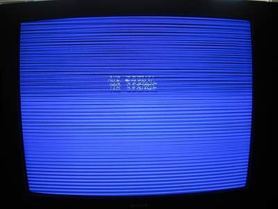

Dobrý den,
Prosím o radu, obraz má pravidelné podelné černobílé pruhy, jako by sršelo VN trafo, ale žádné hrozivé zvuky nevydává. Elyty a kolem součástky jsem prošel.
Dám ještě sem foto.
Zatím děkuji.

jestli jsou to vodorovné pruhy, tak závadu bych hledal ve vertikálu.

ICE píše:jestli jsou to vodorovné pruhy, tak závadu bych hledal ve vertikálu.
To by ses nahledal, vždyť píše, že je to jako sršení VN trafa. Nemusí být slyšet.

Tak nevím, podélné pruhy od VN?

Prosím o radu. Děkuji

Vertikál to určitě nebude,přikláním se taky k VN trafu. :wink:

No,tak bych to viděl taky na VN trafo. Taky by mohlo něco lést do korekce poduškovitosti,ale to jen hádám.neznám tuhle telku.
Jen mne zaráží ten zhora přeložený obraz.Ještě bych to pořádně prošel a to napájení vertikálu taky hlavně co se filtrace týče.

Řekl bych , že v tomto případě je nejblíže správné diagnóze kolega ICE , protože jsou ty řádky pravidelné a po písmenkách v polovině obrazovky není ani za jedním "plamínkový efekt" . Tady jsou svislé hrany písmen bez závad .
Dále by mě zajímalo , jak se to chová při snížení a přidání jasu a pochopitelně i "obrázky" z osciloskopu .
Ten termín pl. efekt berte s rezervou , ale lepší a trefnější přirovnání mě nenapadá . Ivan

Dám Vám všem vědět, čakám na VN trafo a pak zkusím vertikál. Trafo tam bylo už jednou vyměněné. SCREEN jsem zkoušel, stejný.
Zatím Vám všem děkuji. chassis TV je PT92

Tak mi alespoň "špitni" , jak se to chová při přidání a ubrání jasu (min. pozorovací jas) . Díky Ivan

Jsem zvědav jak tohle dopadne,protože nebýt toho zhora přeloženého obrazu,tak bych taky šel po VNtrafu.Takhle si nejsem jistý.

A určitě je ten obraz přeložený, není to jen interference 50Hz s expoziční dobou foťáku?
Taky si myslím. Jinak se přikláním k obvodu vn trafa. :wink:

Napred si zkontroluj kondy a pak tepeve objednavej trafo,podle me je v poradku.

Nevím,připadá mi jako přeložený,horní část je tmavší a text je tam jako by dvakrát.Počkáme si na výsledek,zajímá mne to.
