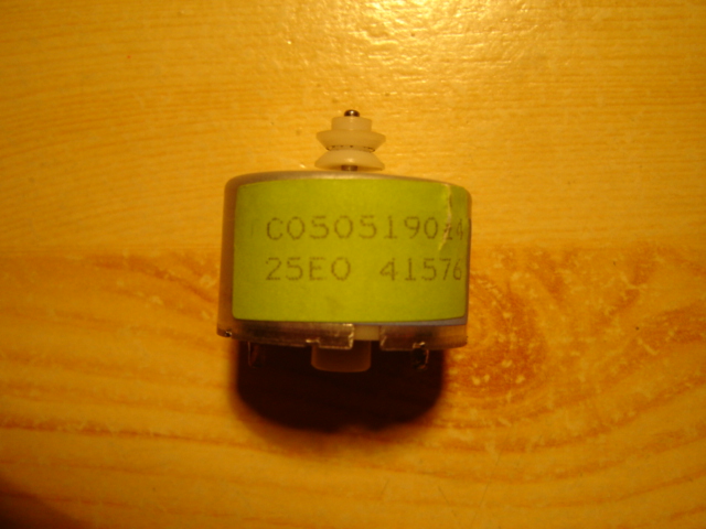

Zdravim. Dostalo se mi na stůl VCR Funai model 29D 864. Zjistil jsem, že je tam v háji motůrek, který ovládá vyjíždění/zajíždění kazety. Má označení: C050519014 25E0 41576. Lze ho někde koupit či existuje nějaký jiný takovýto?
A ještě jsem ve zdroji našel načaté diody 1N4005, můžu je nahradit 1N4007? Díky
(156.18 KiB) Staženo 114 x

Zkus http://www.ame.cz/Dily-pro-Audio,Video- ... VIDEO.html - když nenajdeš, zavolej si tam. Zatím mi sehnali cokoliv.
A ty diody nahradit můžeš.

krutor píše:A ještě jsem ve zdroji našel načaté diody 1N4005, můžu je nahradit 1N4007? Díky
4007 je navíc na vyšší napětí, takže by to mělo v pohodě jít
