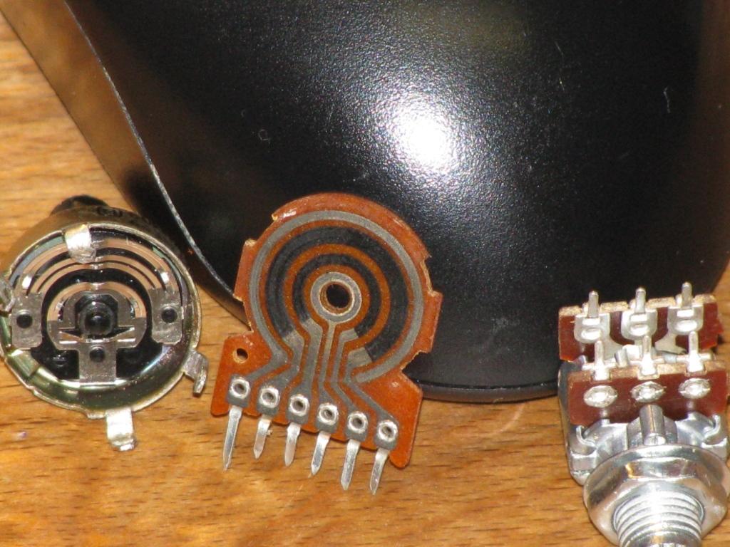

Ahoj lidi, v radiu je takovy dvojty potenciometr, ale asi nejaka extra vyroba, nemateho nekde? Vim, ze se da sehnat potenciometr dvojty za sebou, ale musel bych udelat mnoho uprav, aby me to sedlo do radia. Jinak velikost 50kiloohmu. Kdyz tak mrknete na fotky, pokud ho nekde nemamte. dik a dej te mi vedet klidne i na mail: vinc.v@seznam.cz

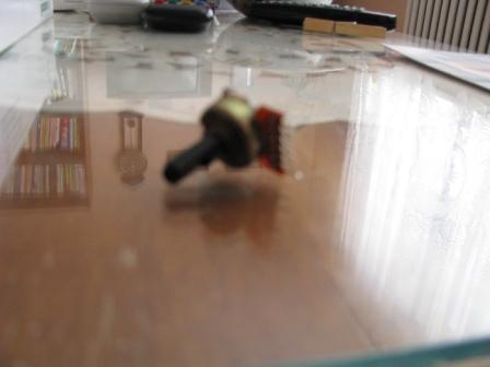

Vsechny fotky na zebliti, co je pravda...az me z toho rozbolela hlava, jak jsem zaostroval :) .

Moc mi to připomíná poťáky z mixů . Je-li to z toho , nevyplatí se měnit . Je jich na používaném mixu vadná až třetina a při jejich ceně .....A poťáky do šavlí neseženeš vůbec .

Měl jsem jich v regále taky slušnou zásobu a kde jsou teď. málokdy se stane,že někdo chce opravit něco v čem se tenhle kousek vyskytuje. Přerušuvaly se na nich cestičky na pertinaxu od přívodů k uhlíkové dráze.

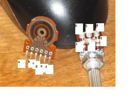

ahoj, tak jsem koupil druhy potenciometr, viz foto, ale vubec nemuzu prijit na to, jak funguje ten stary, aby se rovnal tomu novemu. Na stary potak jsem napsal pismeno a na druhe cislo, nevite nekdo, jak to ma byt? nebo jak by to odpovidalo? dik Vinca

123 = baf, 456 = cde.

aha, uz mozna vim, jak to funguje, az jsem se zahledel to tej sifry :hapfac:
