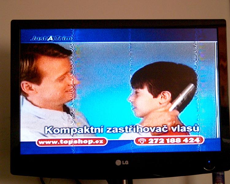

Koupil jsem TV LG 22LG3000. Byl bych s ní docela spokojen, ale narazil jsem na problém. Momentálně využívám kabelovou televizi. Překvapily mě vertikální pruhy v obraze některých kanálů. Jde o pásmo UHF, a rušení stojícími duhovými pruhy se jednoznačně týká kanálů ležících hned vedle sebe. Z toho soudím na nízkou selektivitu tuneru. Druhá televize totiž tento problém nemá.
Tak bych se chtěl zeptat, jestli je to častý problém, nebo je to prostě zmetek? V dokumentaci se zmiňuje integrovaný anténní zesilovač? Nemůže být problém v něm? Nešel by třeba ze servisního menu vypnout?
(67.16 KiB) Staženo 83 x

Ten obraz vypadá jako intermodulační zkreslení na přebuzeném tranzistoru - nemůže to být tím, že opravdu TAM JE nějaký předzesilovač a jeho zesílení zahlcuje normální vstupní tranzistor? Čert věř Číňanům, bůhví, co do těch placek se*ou...

EKKAR píše:Ten obraz vypadá jako intermodulační zkreslení na přebuzeném tranzistoru - nemůže to být tím, že opravdu TAM JE nějaký předzesilovač a jeho zesílení zahlcuje normální vstupní tranzistor? Čert věř Číňanům, bůhví, co do těch placek se*ou...
Tohle je běžnej úkaz i na starých bednách - o kanál vyšší, stejně silný či silnější signál leze do toho dolního. Možná trochu pomůže útlumák, ale to bude kus od kusu jiný.
Presne tak, rozdil urovni signalu na vstupu na sousednich kanalech, uzasna kvalita vstupniho obvodu a nestesti je tady.

jankop píše:Tenhle televizor napájení přes koax nemá, vypnout zesilovač nebo měnit jeho zisk jde údajně přes servisní menu.
OK, ja se nehadam. Znacka LG me nesmi pres prah, nemam ani chut hledat co je tohle zase za kram a jestli to ma nebo ne. Tu funkci mam overenou na 5 STB a jedne DVB-T PC karte. O tom jak si poradi s prijmem sousednich kanalu ja videt obrazek vyse. (nerad bych ji krivdil, kabelovky v tom maji taky nekdy bordel, ale zase krmit placku analogem ??? )
