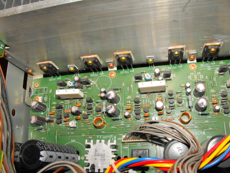

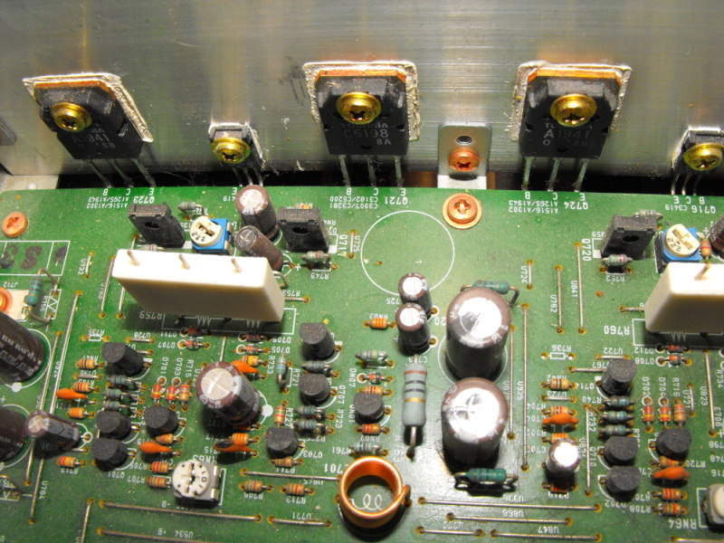

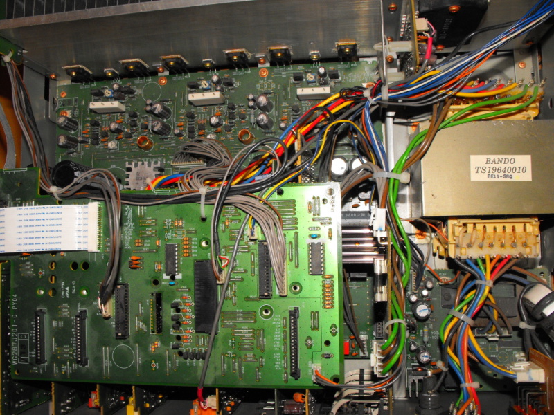

Je to FR-980,
koupil jsem ho od nějakého mladého kluka. Prodával ho jako nefunkční. Původně jsem ho chtěl koupit na součástky ale pak jsem zjistil že je opravitelný,takže za 1000kč mám plně funkční stroj.
A teď nevím jestli si ho nechat a nebo oposlat dál. Problém je že je to 5.0 a já používám jen stereo. Pár fotek ale podle mě to nikomu nic neřekne. Na internetu o něm skoro nic není. Asi to je starší typ. Podle mého názoru jeden z párů trazistorů pohání centr další dva levý a pravý kanál a to STK v pravo zadní. Vím že tohle není zrovna vhodné na stereo tak se snad dozvím jestli to je zvukovej průser a nebo ne.

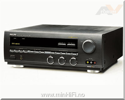

Predpokladam ze to je Philips, ty toho taky napises jenom polovinu. A foto jsem myslel zvenku :? .
...to co pisu nemyslim zle, ikdyz to tak muze vyznit...
Aleksii
Příspěvky: 4
#7 Příspěvek od Aleksii »
Ano je to Philips.

Keby si trochu hladal, tak zistis, ze je to receiver a nie len zosilnovac a ze tam idu 8-ohmove reproduktory a da to 60-100W (podla roznych udajov :D )

Ja bych se ho nezbavoval, je to pekny kousek a udajne i kvalitni. A nejaky manik na netu psal, ze se to da zapojit do sterea. Ale nepsal, jestli nejakou funkci v menu, nebo "prodratovanim", takze nevim jestli to neni jenom blud. Byt tebou, tak bych zkusil sehnat manual a zjistit, zda tomu tak je. Potom si to muzes zapojit do sterea, co poslouchas.
Vystupy to ma 5x60W sinus a do toho sterea to ma dat 2x150W sinus
