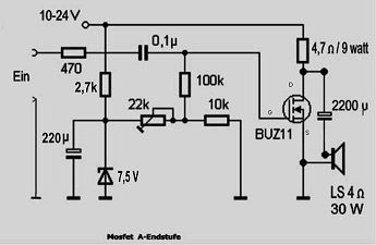

Zároven také píše, že zvuk je tak dobrý, že by bylo opodstatněné použití i vodního chlazení. No a to je právě můj problém, tranzistory tak žhaví, že se teplo nestíhá odvádět do chladiče. Obrovský hliníkový chladič z tramvajového tyristoru je sotva vlažný. Na vině budou zřejmě izolační podložky, slídové uplně propadly, ted tam mám silikonové z at zdroje.
Na normální provoz taky ale nestačí. Co s tím počít?
10ti watové rezistory při klidovém proudu 1A uplně vaří, použiju asi drátový odpor z tramvaje. Na 10A můstek nalepím chladič ze starého petia, snad to bude stačit.
Autor dále píše, že "velikost proudu je možno nastavit mezi 250-800mA podle chuti a velikosti chladiče", pozoroval jsem však pod asi 600mA narůstající zkreslení.
mosfet-schema.JPG- (17.69 KiB) Staženo 93 x
