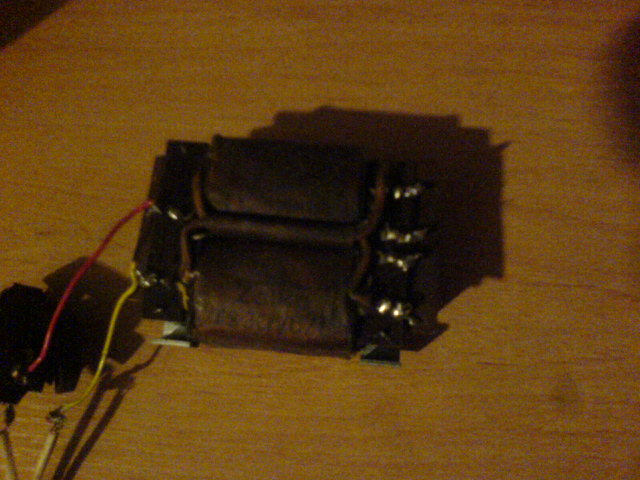

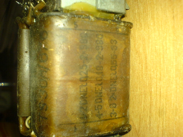

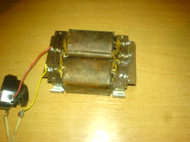

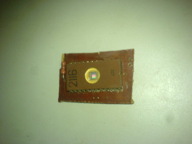

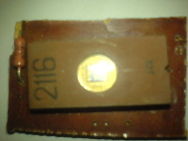

ahoj lidi,chtel jsem se s vami poradit co to je za trafo a na co by bylo dobre?a jeste jedna soucastka co jsem nasel na pude stareho domecku,jinak predem diky,to trafo dava 230voltu a 7voltu,ale ampery nemam jak zmerit

To trafo vypadá na polské nebo rumunské, proud se dá odvodit podle průměru drátu na vinutí nebo dopočítat podle průřezu účinné plochy sloupku jádra, na posledních dvou fotkách je stará EPROMka 2116, to bylo myslím 16kb - neboli 2k x 8bitů (2048 x 8bitové slovo)...

diky,takze bych mohl treba to traficko pouzit na nejaky lampovy experiment:to jedno vynuti vypada jako zhaveni,jestli bych dostal z tam toho 400v alespon,tak by mohlo fungovat,diky za odpoved

Pokud se nepletu, na druhé fotce máš údaje o vinutí. Není problém z tabulek zjistit proudovou zatižitelnost. Napsal bych to ji rovnou, ale nějak to nemůžu jednoznačně přečíst.

Já tam vidím:
2x980 závitů průměru 0,25mm, vývody 1-2
2x980 závitů průměru 0,18mm, vývody 4-5
2x33 závitů průměru 0,55mm, vývody 3-6
Mělo by to být polské trafo typu TS30/1/676 s napětím sekundáru 194V/0,09A a 6,3V/1,7A při napětí primáru 220V. :wink:

diky moc,nasel jsem polske stranky o tom to traficku,a myslim si ze to na nejake pokusy s lampami bude dobre,ale je tam malo amper na tech 192v?nebo ne?

90mA Ti je malo pre lampy???PP s EL34 s tym nepostavis, ale ak to ozaj chces na pokusy, tak aspon ta to bude menej triast :lol:
