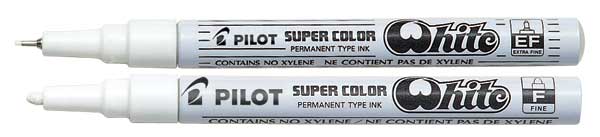

Koupil jsem si k tomuto účelu v papírnictví inkoustovku Pilot super color a naprostá spokojenost. Provedení extra fine, sněhově bílá, viz www.cultpens.com/acatalog/Pilot_Gold_Si ... rkers.html .Pozor, dobře zavírat - nesmí se nechat zaschnout. Pokud k tomu dojde, tak ten hrot se dá vymýt benzínem.
Killroy
Používám to tenké povedení.
