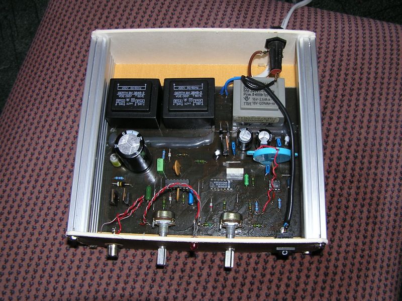

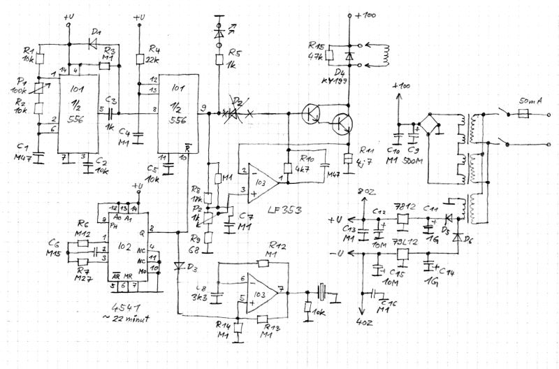

stasek píše:Máte někdo pozitivní zkušenost s magnetoterapií? Jaké je třeba dodržet zásady při stavbě přístroje? Má někdo z vás osvědčené schema? Z jakých pramenů jste vycházeli? Jeden jsem si postavil a výsledky nejsou znatelné a přitom bych to potřeboval jak soli. U ortopeda jsem utratil 2,5 tisíce za 5 tříminutových aplikací rázové vlny a taky nic. Tak už se chytám kde čeho.
Mě magnetoterapie pomohla se zády (teda možná, prokázat to nelze), ale již mám pár let klid. Přístroj jsem si postavil sám. Cívky používám demagnetizační z TV. Chce to každý den asi 20 minut po dobu 14 dní.
Jindra

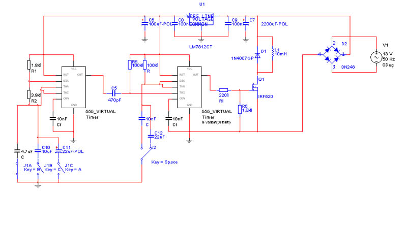

Moje schematko je tady, kdyby si to někdo ale chtěl stavět, tak upozorňuji, že to teprve zkušební verze.
Jde tu konkrétně o pulsní nízkofrekvenční magnetoterapii, volby frekvence vycházejí ze studia různých zdrojů, které se zhodují v následujícím:
1-10Hz převládají efekty analgetické a myorelaxační
10-15Hz převládají efekty protizánětlivé, chronická a degenerativní onemocnění.
15-81Hz převládají efekty stimulační k podpoře hojení poúrazových stavů.
Délku impulsu uvádějí různé zdroje různou, některé uvádějí 1-5ms, jiné zase 5-15ms.
Přístroj umožňuje volbu zatím 1 a 2ms.
Frekvence jsou nastavitelné na 7, 15 a 30Hz.
Cívku mám zatím improvizovanou na špuli od drátu a má indukčnost 38mH. Záměrem byla sice cívka kolem asi 10mH, ale vyšlo to úplně jinak.
Hodnota je okoukaná z jiných zapojení, v týdnu musím spočítat optimální.Snad se to povede :lol:
