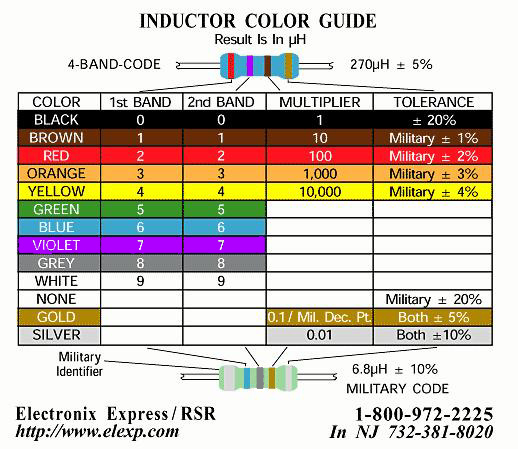

3 proužkové označení tlumivek našel by někdo tabulku
(hnědá,černá,hnědá)
dík

hodnota je 100uH

Tady máš tabulku
(136.3 KiB) Staženo 8940599 x

dík :D tuhle sem našel taky ale chtěl sem se ujistit že 3 proužkové provedení nemá nějakou změnu
Příspěvky: 10090
#6 Příspěvek od Artaban001 »
Empiricky jsem došel k tomu, že barvy jsou stejný, jako u odporů, akorát že výchozí "jednotka" je uH. Každopádně by nebylo od věci, pokud ta tabulka tu není na webu, ji nějak zakonzervovat..

V predaji sú aj cievky guľatého tvaru. Hodnota je naznačená farebnými bodkami. Na ne sa tabuľka nenájde?

Artaban001 na závěr píše:....Každopádně by nebylo od věci, pokud ta tabulka tu není na webu, ji nějak zakonzervovat..
Už je v článcích a momentálně na titulní straně se stažení.
